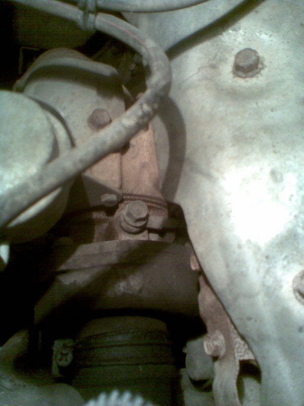

Сообщение aaaleks64 » 21 июл 2011, 15:42
А я вот тоже маюсь таким вопросом, у меня кореец, декабрь 2004г.
Может в фотки какие тыкните, чтоб сравнить???
aaaleks64
Сообщения: 108
Зарегистрирован: 16 июн 2010, 23:30
Откуда: Вольск
Re: Отличие двигателей D4CB (140 или 170 лошадей)?
Сообщение Roman73 » 21 июл 2011, 16:29
Это турба для 145 л.с. Шланг с напора турбы идет на клапан ("актуатор"), который через шток открывет байпас турбины, тем самым скидывая давление наддува.
На 170 л.с. система несколько друга, этого шланга на турбе нету.

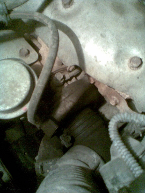

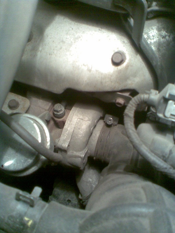

Сообщение an.f » 21 июл 2011, 17:58
Посмотрел сегодня турбину на машине 2007г.(170 сил),
Добавлено через 2 минуты 48 секунд:
потом свою. Как две капли воды.
Потом еще одну (2006г.в.), там другая. не получилось сфотать. телефон умер.
