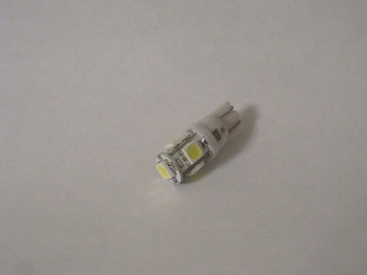

Одной заменой ламп просто не отделаться-все равно получается зеленая подсветка. Чтобы этого избежать и сделать белую, я проделал следующее. Заднюю стенку приборки я не трогал. Разбирал панель с лица. Снял стекло-оно крепится просто на защелках, дальше также на защелках снимаем окантовку приборов. Далее по порядку снимаем все стрелки и соответственно где нужно отворачиваем маленькие винты крепления циферблатов спидометра, тахометра и датчиков температуры и топлива. Снимаем циферблаты, переворачиваем (сзади они покрыты зеленым лаком), и избавляемся от лака кто как может :D. Я пошол таким путем - взял канцелярский нож и аккуратно стер лак в местах где он пересекается с цифрами на обратной стороне. После протер все уайт спиритом(помыл, обезжирил, смыл мелкие остатки зеленой пыли). Вся процедура перевоплощения приборки заняла примерно минут 40 (вместе со снятием и установкой).
Вот собственно что получилось
Эти лампочки выковырял (их там четыре штуки)...
...а вот такие диоды поставил
