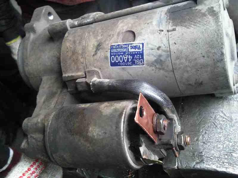

Стартер в последниий месяц периодически стал отказываться выполнять свою функцию. Ключ на старт - в ответ щелчок втягивающего и всё. Лечилось постукиванием по стартеру. Решил разобраться в чем же дело.... Спасибо Форуму и всем людям которые делятся здесь своими проблемками.
В общем - слабый контакакт. Стали снимать клемы со стартера - болт на половину обломился, вот пока на время придумали вот такую приблуду.
Болт внутри болтается. Держится сейчас на добром слове. Что посоветуете? Разбирать втягивающее и пробовать ремонтировать? Там этот болт заменить есть возможность?

angel-prk писал(а):Болт внутри болтается. Держится сейчас на добром слове. Что посоветуете? Разбирать втягивающее и пробовать ремонтировать? Там этот болт заменить есть возможность?
Лучше без геморроя поменять втягивающее!!! Все что описано выше говорит о том, что из-за плохого контакта на втягивающем происходил перегрев болтов и как следствие приварилась гайка и выгорело посадочное гнездо болта!!!
