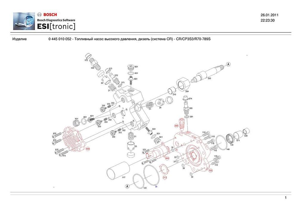

Сообщение Volga » 26 янв 2011, 21:22
Доброго времени суток. В моем авто саляра попала в масло. Грешу на уплотнительные кольца в ТНВД. По схеме там одно маленькое уплотнительное кольцо (№6) 140 рублей, и одно большое (№7) 48 рублей. Маленькое кольцо пришло а бльшое ждать 1,5 недели так не охота...Вопрос к тем, кто снимал ТНД:
На мой взгляд саляра может попасть в маслов том случае, если не держит меньшее кольцо № 6, а если не держит большое кольцо, то масло может капать на землю. Я прав?

Сообщение Vorobey » 26 янв 2011, 22:26
Volga писал(а):Доброго времени суток. В моем авто саляра попала в масло. Грешу на уплотнительные кольца в ТНВД. По схеме там одно маленькое уплотнительное кольцо (№6) 140 рублей, и одно большое (№7) 48 рублей. Маленькое кольцо пришло а бльшое ждать 1,5 недели так не охота...Вопрос к тем, кто снимал ТНД:
Я конечно могу ошибаться, но когда мне перебирали ТНВД, то масла там и рядом не было. Т.е. снимали ТНВД и масло ниоткуда не вытекало.

Сообщение Лёха Юрич » 26 янв 2011, 22:34
по схеме насоса , сальник вала под номером 130.
если он задубел ( от горячего масла ) и перестал держать , или на валу образовалась канавка под его "губками" -то топливо прямиком в двигатель идет.
колечко 140 - это всего лиш уплотнение насоса к блоку -что б между ними не текло масло ...
и эта беда не только на Соренто бывает.

Сообщение Volga » 27 янв 2011, 18:30
Леха Юрич! Моя схема более приметивна. На ненй только 2 уплотнительных кольца. Я как опой чуял, что не может быть, чтоб не было сальника (ов). Вопрос: Есть ли у тебя либо номера этого сальника, либа ремкомплекта целиком, а может у тебя есть ремкомплект? Я куплю.

Сообщение Лёха Юрич » 27 янв 2011, 21:50
номер сальника F 00R 0P0 253
номер ремкомплекта F 00N 201 973 (974 . 975 . 976 .977) , в чем между ними разница не знаю , лучше узнать у Деда Форсуныча.
удачи
