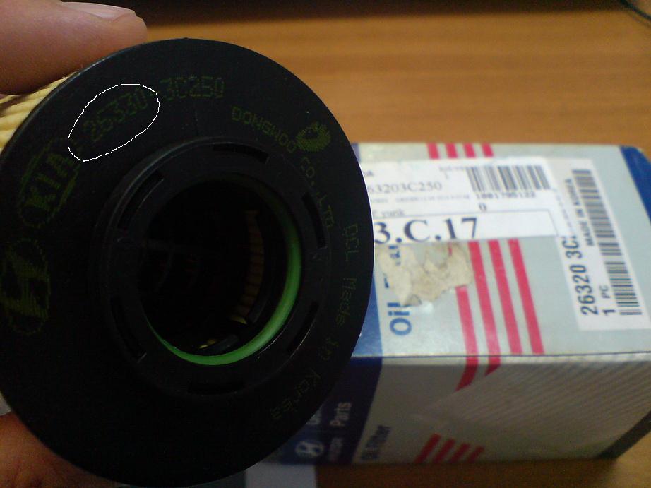

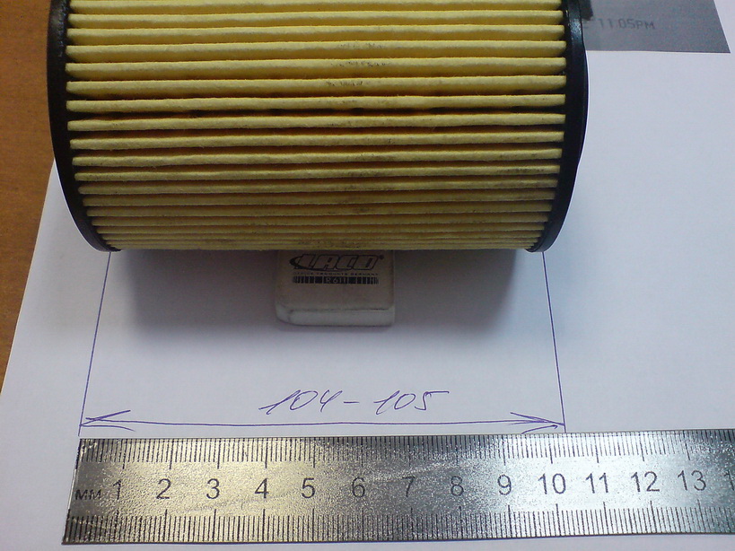

Сообщение RONIK » 25 май 2010, 14:21
:lol: Купил 26320 3С250 (по упаковке(см нижнее фото, размеры искажены тлф)
внеш вид и размер
ВНУТРИ ОКАЗАЛСЯ 263З0-3С250, высота у него 104...105 мм см фото
:evil: разберусь с этим головняком - отпишусь :crazy:

Сообщение RONIK » 21 июн 2010, 11:55
Итак, по порядку:
по моему VIN пробивался ...250, при снятии старого фильтра оказался 26330 3С100 (это маркировка на самом фильтре). После заказа пришёл фильтр с этой же маркировкой на корпусе, но с маркировкой на упаковке 26320 3С100 (т.е. почему-то 2 вместо 3). В комплекте с ним: кольцо резиновое большое под крышку фильтра, малое - на шток и шайба из мягкого металла под сливную пробку. За 490 руб. Благополучно установлен. Путаницу в расхождении маркировки на упаковке и на корпусе расплетать не стал - не вижу смысла...
ИТОГО - снимите фильтр (благо масло сливать не требуется) и закажите такой же. :D
После очередной замены пришло простое понимание: 26330 3С100 - это только сменный элемент. 26320 3С100 - это комплект из сменного элемента 26330 3С100 плюс кольцо резиновое большое под крышку фильтра, малое - на шток и шайба из мягкого металла под сливную пробку.
Вот и всё. :D
