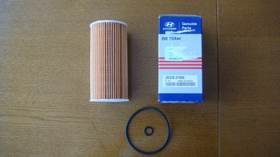

Завтра выложу фотографию картриджа масляного фильтра.

Как и обещал выкладываю изображение масляного картриджа и всего что с ним идет

Мне кажется картридж не дефицит, уже везде есть я через EXIST заказывал цена в райне 800р, а вот масло там дорогое , пучше через форум. :!:

М-дяяя. Ценничек тот ещё :o , насколько я помню на Волгу с 402 движком, конструкции 70-х годов, похожий идет. Там цена этой картонки от силы 50-70 р.
Че-то прогресс куда-то в другую сторону пошёл :crazy:
Хотя в обычных фильтрах вроде тоже картонка используется.
