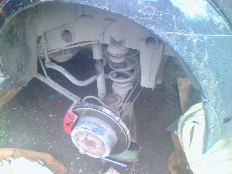

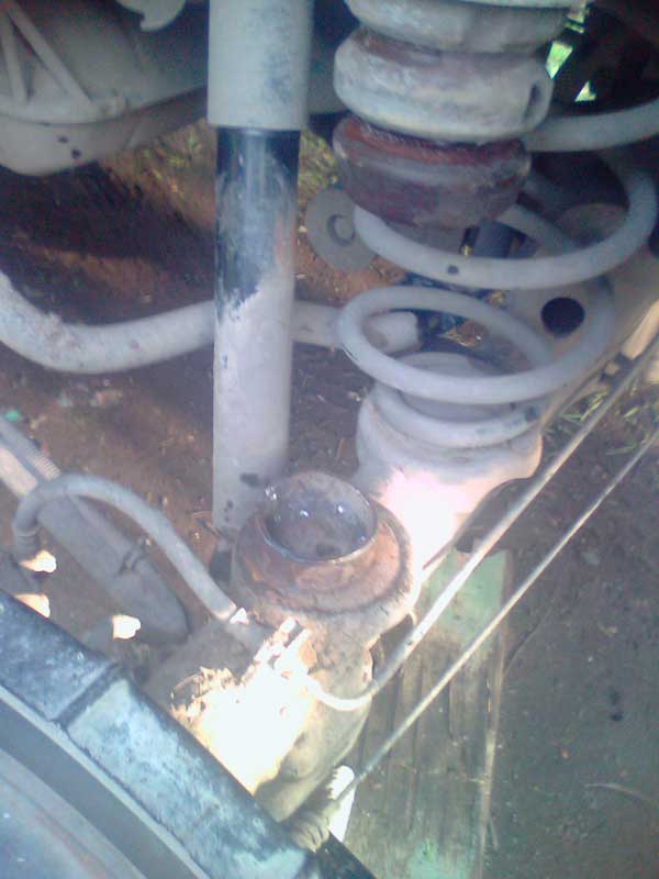

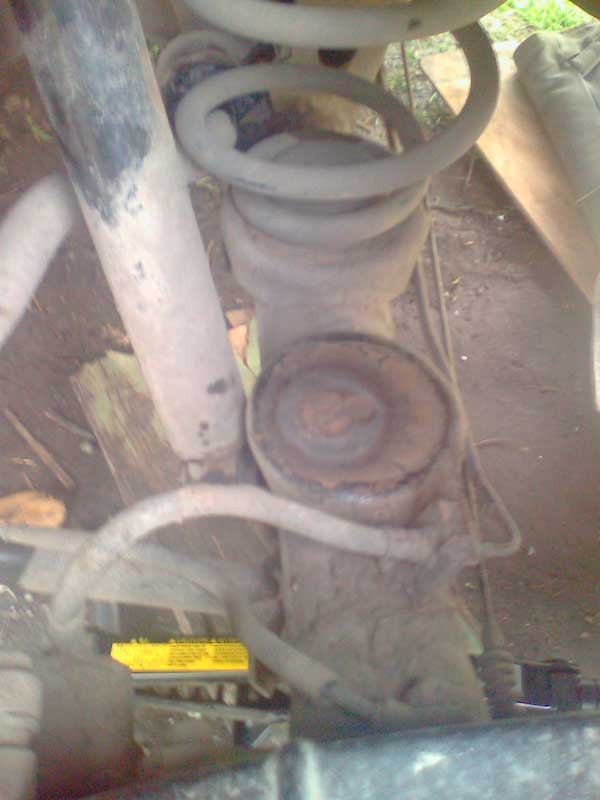

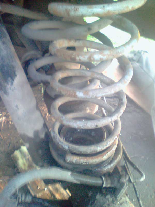

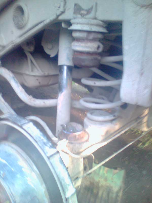

Как и обещал, небольшей фотоотчет.

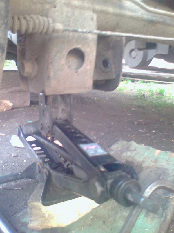

Кстати, помимо всех изложенных инструментов, Вам понадобится еще и 2й дамкрат - для поддамкрачивания оси. Тогда можно безбоязнено откручивать реактивную тягу и аммо, пи эжтом пружину не надо зажимать - легко одевается.
На все про все ушло 1,5 часа - это с подготовленными цилиндрами металическими и отпилеными пружинами. Ядумаю, эти процедуры от силы 15 минут добавили.

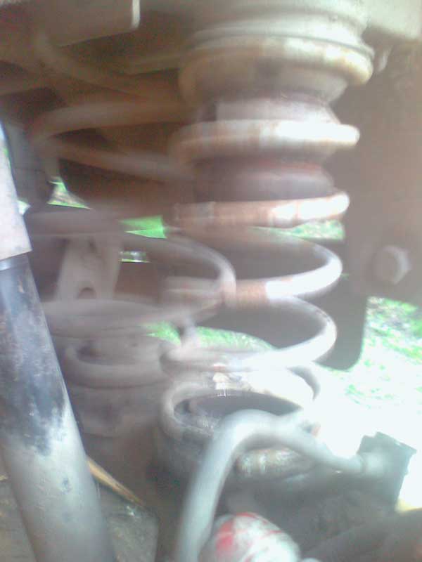

Как видно центр сильно смещен

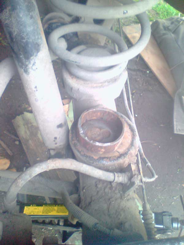

Стакан пришлось всетаки немного смеш=щать, а то бы часть пружины висела в воздухе, и это не было бы хорошо
Тот самый 2й дамкрат

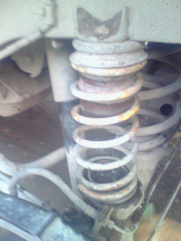

Установленная пружина, внизу на "стакан", внизу прставка окашная
Как стало. Теперб думаю надо спереди проставки на 1 см ставить

Описание (хотя уже было):
1. Покупаем пружины от автомобиля ОКА (уже было написано). Мы купили от б/у оки (родные пружины лучше чем купить в магзине, да и уже усадку относительную прошли). Там же на разборе и проставки для них же, все с той же оки.
2. Ищем трубу диматром 70 - 68 мм. И отрезаем 2 кольца примерно 3 см высотой (чтобы одеть проставку, ну и чтобы не слетела пружина).
3. Достаем дамкрат и дамкратим автомобиль под раму (не под ось - это важно).
4. Снимаем колесо.
5. Берем второй дамкрат и его уже ставим под ось и фиксируем.
6. Откручиваем реактивную тягу (Втулку стабилизатора, ну или бушинг (кому как нравится)).
7. Откручиваем аммортизатор.
8. Аккуратно опускаем 2й дамкрат, смотрим если есть какие трубочки, чтобы сильно не натягивались. Опускаем до тех пор, чтобы было удобно завести прушину на отбойник (я его не снимал - он у меня слжит направляющей, а его место в форме чашки очень хорошо служит для посадочного места пружины).
9. Теперь кода ось опучена смотри на то место куда бил отбойник. Роно по центру ставим металическое кольцо (мы кстати в нем по низу сделали отверстия, чтобы вода стекала). Мне пришлось кольцо немного смешать, иначе бы пружина, точнее ее часть висела бы в воздухе. После того как выбрали место - приваривайте это кольцо. Мы привалили на 5 - 6 точек. Держат хорошо, а если надо будет убрать - болгаркой не затруднит. НЕ ЗАБУДЬТЕ СКИНУТЬ КЛЕМУ МИНУСОВУЮ!
10. После того как кольцо остыло, одеваем на него проставку для пружины, и заводим ее саму.
11. Подымаем понемногу дамкрат и "ловим" реактивную тягу - в том смысле прикручиваем на место.
12. Далее прикручиваем аммортизатор, используя все тот же дамкрат (с ним очень удобно).
13. Убирем вспомогательный дамкрат.
14. Ставим на место колесо.
15. Опускаем машину с дамкрата.
Вот и все, одна сорона готова. Вторая все в тех же последовательностях.
По ощущениям сказать не могу пока что, т.к. ездил пока что только отец. Но он не определил что изменилось (но на его ощущения я не полагаюсь - он не мог почувствовать биения и вибрации от 2х грыж на одном колесе, а я сразу догнал).
Как проедусь отпишусь. Чисто визуально - Зад стал выше, примерно на том же уровне что и когда машинка пришла с кореи. Теперь дело за проставками спереди.
