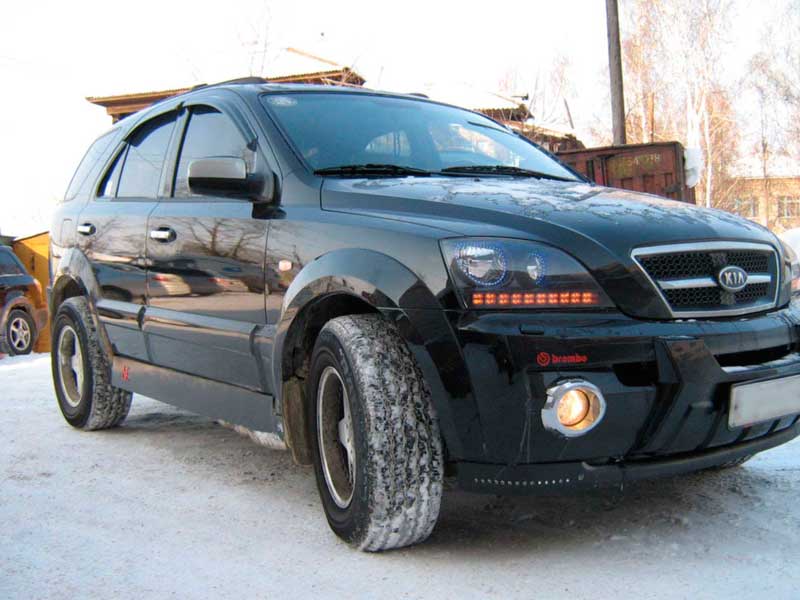

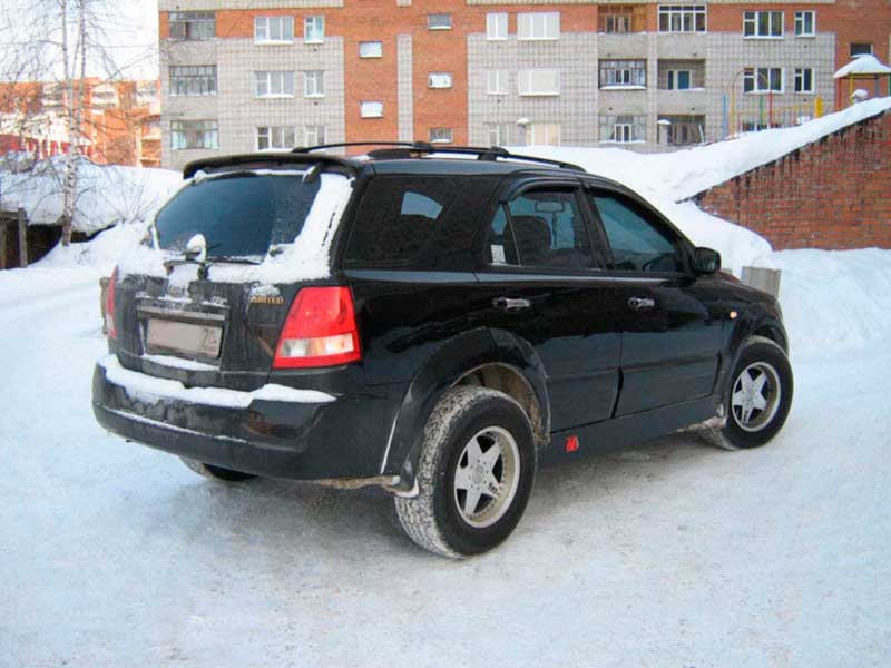

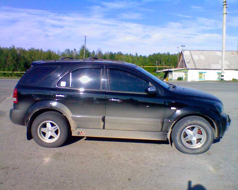

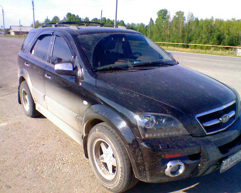

Хм... Счас пока ничего не поставил хочу посоветоватся, показываю фото какая машинка только приехала, какая стала в пршлом году.. Завтра добавлю какая сейчас.
Вот в чем дело - субъективно, ощущение что тачка просела. Замтил я и родные. Вылазиим из нее в легкую., раньше пачкались (в грязную погоду) об пороги. Отсутсвовали какие-либьо крены при поворотах и козления при торможении. Теперь появилась раскачка. По ощущениям зад стал малость ватным и при загрузке стал бится в отбойники и тоже более такой раскачивающийся.
Посмотрите на фото, и скажите - стоит мне добавлять ссзади пружины и спереди проставку. И подскажите. Смогу ли я этим устранить (хотя бы немного) те эффекты, которые описал.

Проставками и доп.пружинами ты приподнимешь автомобиль,а вот крены и раскачку убирать нужно только новыми аммо.

Сейчас посмотрел еще раз на фото и увидел, что зад, когда приехала машина был значительно выше, перед просел сосем немного - буквально на 1-2 сантиметра. Т.е. думаю отделаюсь доп пружинами и проставкой. + замена задних аммо. Передние небюджетно, и своими руками на много дольше и трудозатратнее.
