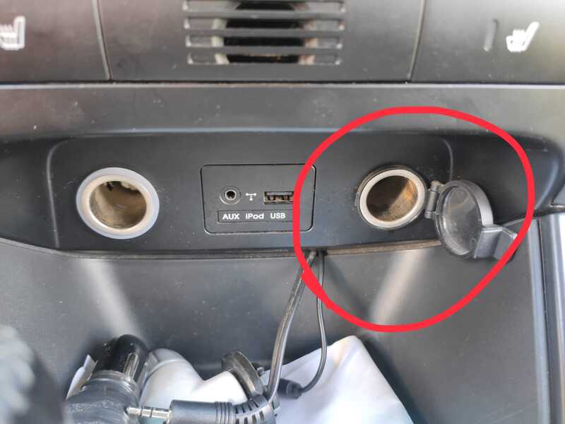

Сообщение taurus78 » 13 июл 2021, 12:11
Перестала работать правая розетка (обведена на фото) и задняя в подлокотнике. Левый прикуриватель работает. Оба предохранителя, обведенных красным на фото, целые. Разобрал консоль, провода от розетки не отвалились, все на месте. У кого-то было такое? Куда копать?

Re: Не работает розетка 12v за подлокотником
Сообщение Alex K » 13 июл 2021, 13:40
На bl такого гарантированно ни у кого не было и быть не может, копайте в сторону правильного раздела
