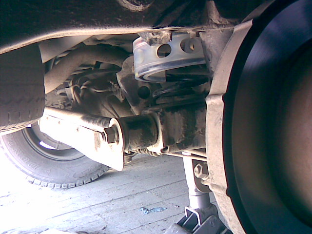

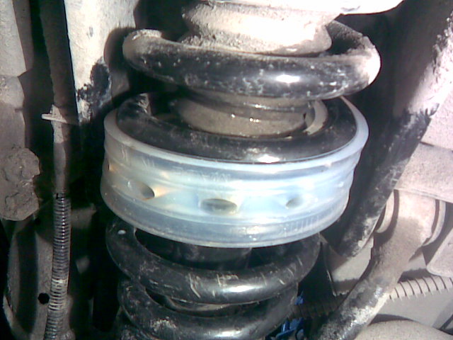

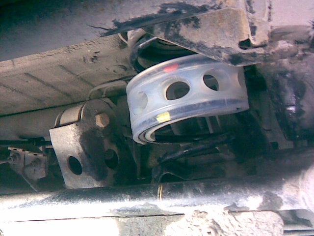

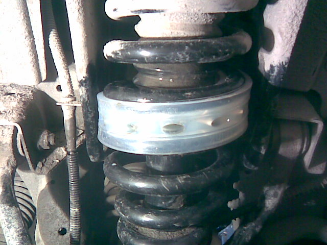

Решился и купил через КорАвто вот такие уретановые вставки в передние и задние пружины АМО.
http://www.ttcar.co.kr/
Это сайт производителя, на английском есть описание, в т.ч. как устанавливать эти вставки в пружины.
Установка на нашу авто отличается от "штатных" фоток, ставить сложнее немного, но за час я справился, установил и вперед и назад.
Клиренс увеличился на 1 см и впереди и сзади.
Эксплуатирую чуть меньше месяца, авто стало пожесче, нет характерных раскачек, лучше держит на грунтовке и "плохой" дороге..
Описанное производителем изменения при входе в поворот пока не прочувствовал :)
Вот мои фото установленных вставок:
Задние пружины.Вид2
Задние пружины.Вид1
Передняя пружина 2
Вставки в переднюю пружину

На картинках все легко показано - поддомкратил сторону, не снимая колеса, на растянутую пружину надел вставку (предварительно помыв пружину и саму вставку мыльной водой). И так все 4 колеса.
У меня так легко не получилось, пер.пружина растягивается конечно, то колесо сильно мешает и ставить эту проставку не очень удобно. Колеса пришлось снимать.
Задние колеса тоже пришлось снимать, так как подлезть до пружин было неудобно.
Вот и все разница от картинок производителя, обозначенная как ставить сложнее немного...
