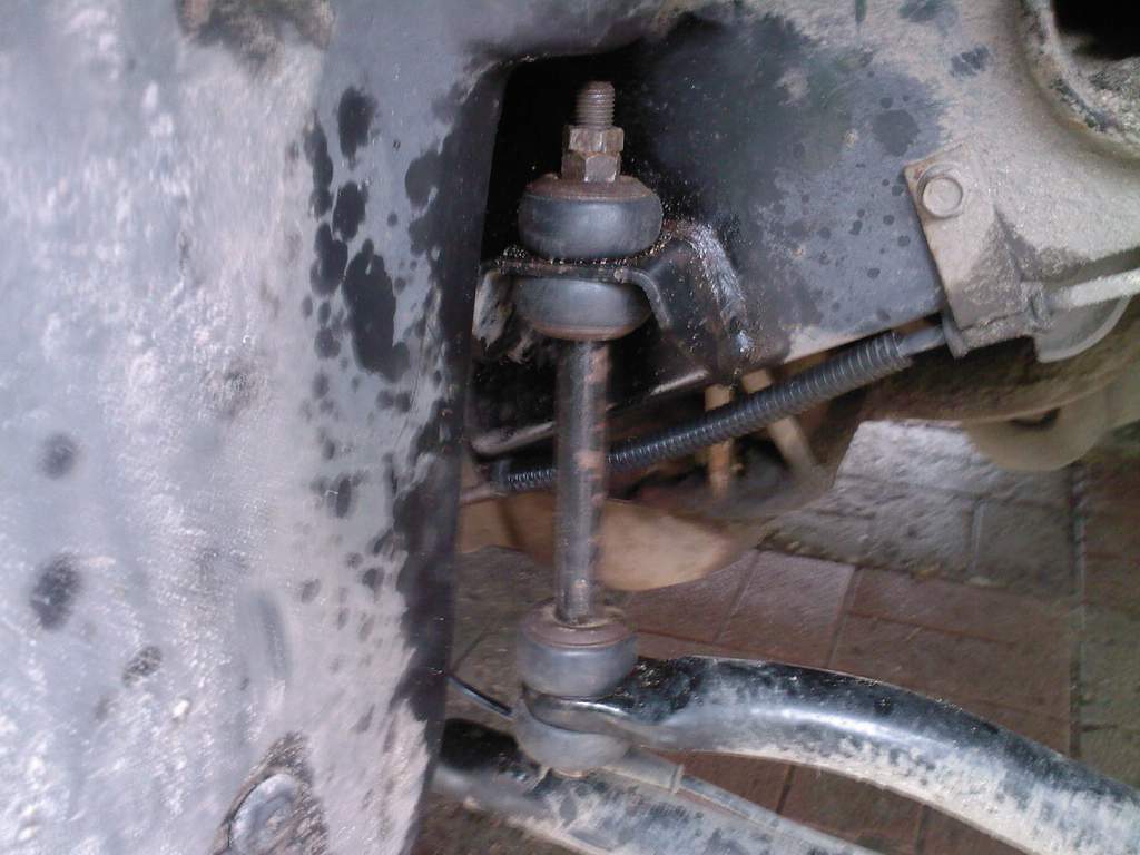

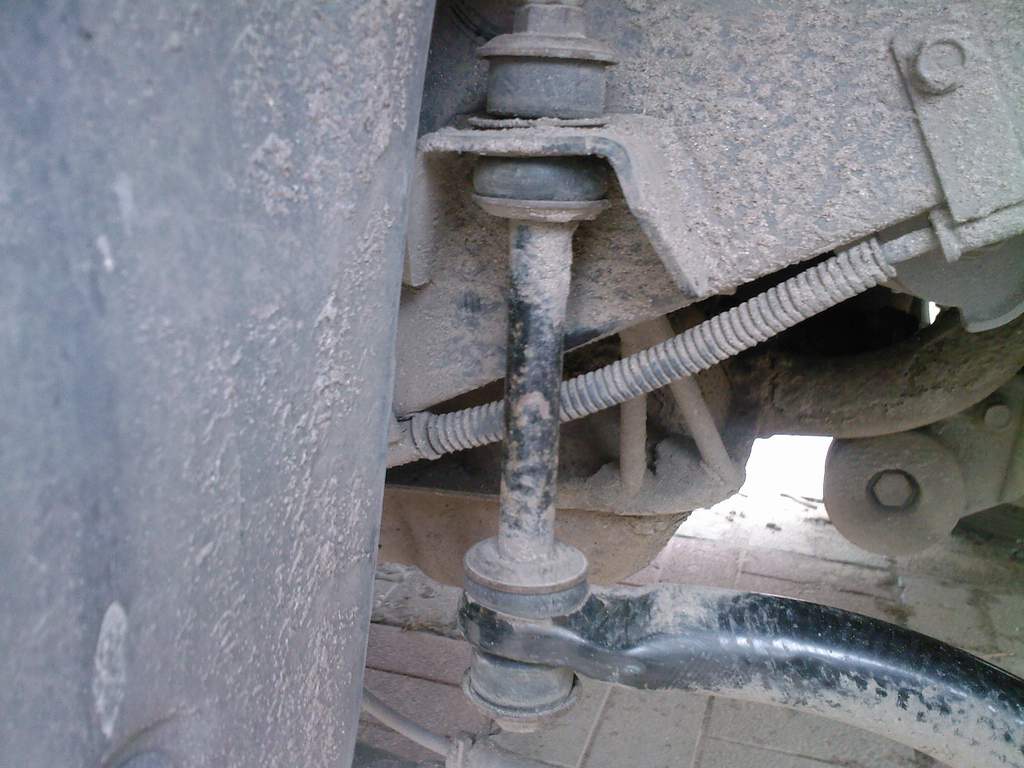

вчера менял втулки стабилизатора на задке.втулки ставил от Волги. продавались как втулки амортизатора. процедура замены не сложная, кроме закисших гаек, решаемых WD-шкой. после замены показалось что крена стало меньше,и пробои на кочках стали чуть меньше. может это самовнушение из-за желаемого результата ?(вопрос себе)
чуть позже собираюсь поменять и на передке, правда уже стойки в сборе, родные. думаю в комплексе будет эфект лучше.

незнаю. я ставил только втулки от Волги(резиновые), остальное:сам болт, шайбы(чашки), втулку металическую и гайки оставил старые. у втулки резиновой, волговской,на одном конце - небольшой выступ меньшего диаметра. я его срезал нафиг.

riderr писал(а):надо попробовать волговские. Подскажите, они подходят без переделок?
Пользуйся поиском, подходят без переделок, отъездил на них больше 30-ти тыщ.

Сообщение sem » 05 май 2010, 08:53
в понедельник поменял и передние стойки стабов, родные в сборе. машинка стала как будто вся собранная, протянутая чтоли..
проехал вчера 175 км, и сегодня 75км, такое ощущение что стало помягче , потише, поустойчивей. но не сразу, а после вышеуказанного пробега, как будто всё притёрлось, примялось, уселось на свои места. стало комфортнее проезжать полицейских, на скорости 160 напрягов не почувствовал.
родные передние стойки брал по 365р. ставил сам, проблем с установкой нет, если есть домкрат, балонник, ключи 14(2шт), 17(1шт) и конечно WD-шка.
