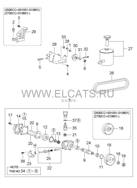

Судьба старого насоса - лежит в коробке от нового в гараже. Думаю он не ремонтопригоден, да и винтов та там всего 4 штуки, плюс болт крепления выходного шланга.
Думаю все дело в клапане, который выходит из строя (как не знаю?) там внутри тоже по-моему шарик маленький и пружинка имеется (сам клапан неразборный). Второй вариант - нарушается притирка клапана в седле выходного патрубка при работе "на-сухую".
