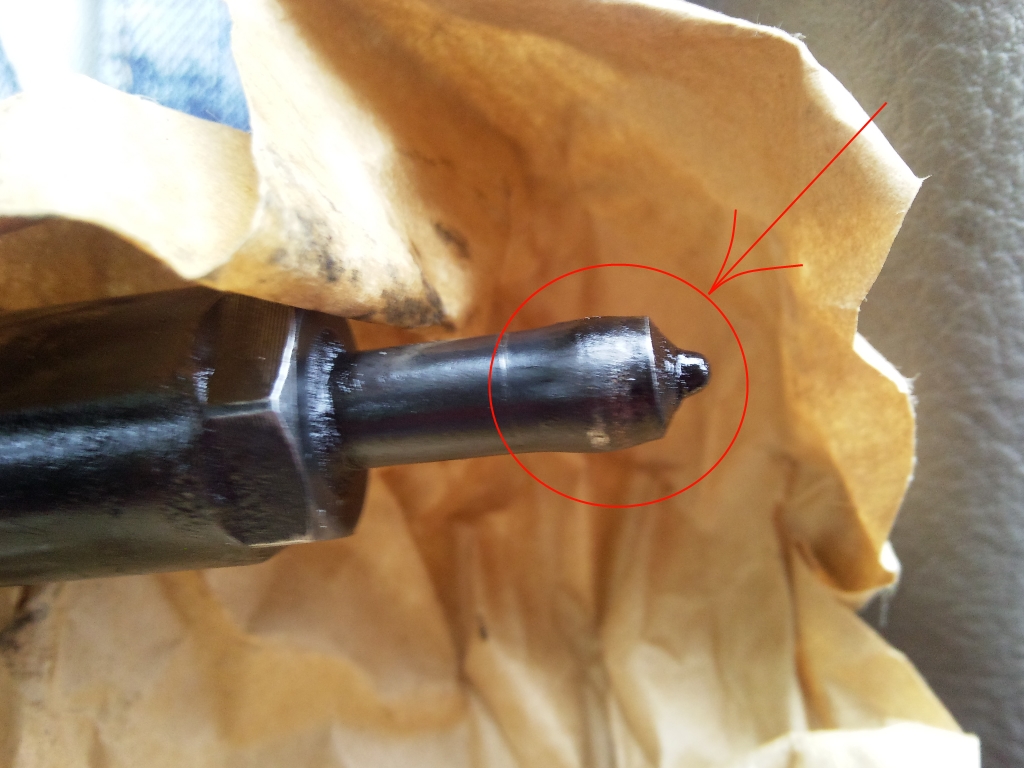

Сообщение Victor » 08 май 2010, 19:59
Всем привет! Такая проблемка...недавно решил заехать на сто, так как была потеря мощности, ну все посмотрели вроде все ок, потом сняли форсунки и на одной из них увидели следующую картину
конечно теперь форсунка подлежит замене, но от чего ее так раздуло? :?:

Сообщение Лёха Юрич » 09 май 2010, 00:10
прикольно , мне вчера принесли 4 Сорентовские форсунки на проверку/ремонт .
на одной из них как раз такой "раздув" есть .
к слову сказать , на этой форсунке занижена максималка и завышен ХХ , и предвпрыск ( почти в 2 раза )
по идее , у вас Victor при разгоне должен был прослушиваться стук ( как "пальцы" на бензинках )
и ещё , зачем менять форсунку ?
распылитель + регулировка форсунки стОят на порядок дещевле.
