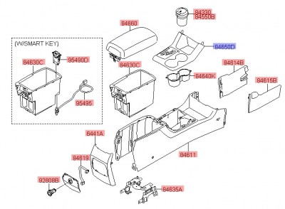

Второй сверчок, я бы даже сказал целое их семейство пока ещё живут в пластиковой панели в районе ручки АКПП и подстаканников, на чертеже это поз. 84650D (подсвечена синим цветом).

Но сверчки сверчками, а как проклеить эту фигню (её ещё «бородой» называют) антискрипом не сняв её, для меня было вопросом. Поэтому для начала решил попытаться снять бороду. Сдернуть её с фиксаторов оказалось не сложно, не понадобилось ни какого инструмента. Просто для себя усвоил, что начинать сдергивать её надо с правого угла (который возле подлокотника, там ещё ниша для подстаканника). А вот дальше начались танцы с бубнами. Бороду -то я сдернул, а вытащить её совсем не получается – НЕ ПУСКАЕТ РУЧКА АКПП. Надо снимать ручку, подумал я, и … на целый день застрял в Инете в поисках способов как это сделать. Посмотрел как это делается на Классическом Сорике (там надо отвернуть пару винтов), почитал аналогичные темки по другим продуктам корейского автопрома (единственно, что нашёл что на какой то модели эта ручка отворачивалась не в ту сторону, как мы все привыкли). Ну думаю, должна же быть хоть какая то преемственность при конструировании и использовании принципов крепления этого «сложного» элемента. Но ни каких винтов или всяких там штифтов на ручке в своем Сорике я так и не нашёл. Попытки открутить ручку (без фанатичных усилий) как по, так и против часовой стрелки тоже к успеху не привели. Осталось только как- то выковырять лепесткообразную пластмасску, которая является составной частью отделки ручки.

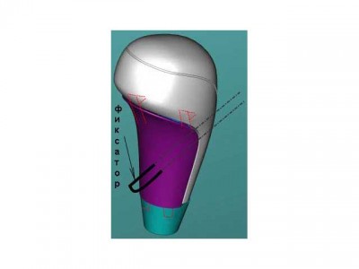

Как я потом выяснил, крепится эта пластмасска к сердечнику при помощи фиксаторов. На цветной картинке я как мог, обозначил их красным пунктиром. Пива я не пил, но уж очень хотелось довести дело до конца. В результате все три верхних фиксатора отломились на хрен. Защелкнуть её при установке на заводе теоретически можно было, а вот снять – мой инженерный мозг не смог, и до сих пор не может представить как это безболезненно сделать. Нижнее коническое кольцо сдернуть в низ похоже тоже не получится, поскольку даже при сборке мне его натянуть не удалось. Почему? Объяснять не буду т.к. на словах это сделать достаточно сложно.

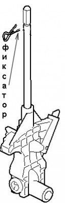

В общем после снятия пластмасски я увидел торчащий “П” – образный фиксатор, который можно вытащить используя, что ни будь вроде шила. Ручка после его извлечения, снимается вверх с приложением небольшого усилия. Сильно крутить ручку нет смысла, т.к. на валу имеется специальная выточка, которая не дает ручке проворачиваться.
Но тут есть ещё одно НО. Фиксатор и его посадочное место извазюканы жёлтой краской, очень похоже на пломбу, так что вытащить фиксатор не повредив краску вряд ли получится. Не знаю, является ли это какой ни будь анти- гарантийной фишкой, но имейте это в виду.
