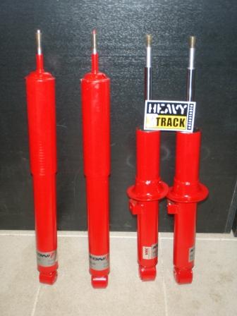

Комплект KONI FSD на рестаил выглядит так:
Каталожный номер комплекта 2100-4072
В комплекте лежат:
Передние амортизаторы: 1 x 8245-1195L 1 x 8245-1195R
Задние амортизаторы 2 x 8245-1178
Комплект KONI Heavy Track на рестаил вот так:
Передние амортизаторы: 1 x 8240-1253L 1 x 8240-1253R
Задние амортизаторы: 2 x 8240-1249
Комплект KONI FSD на дорестаил выглядит так:
Каталожный номер комплекта 2100-4023
В комплекте лежат:
Передние амортизаторы: 1 x 8245-1042L 1 x 8245-1042R
Задние амортизаторы 2 x 8245-1043
Комплект KONI Heavy Track на дорестаил вот так:
Передние амортизаторы: 1 x 8240-1214L 1 x 8240-1214R
Задние амортизаторы: 2 x 8240-1215

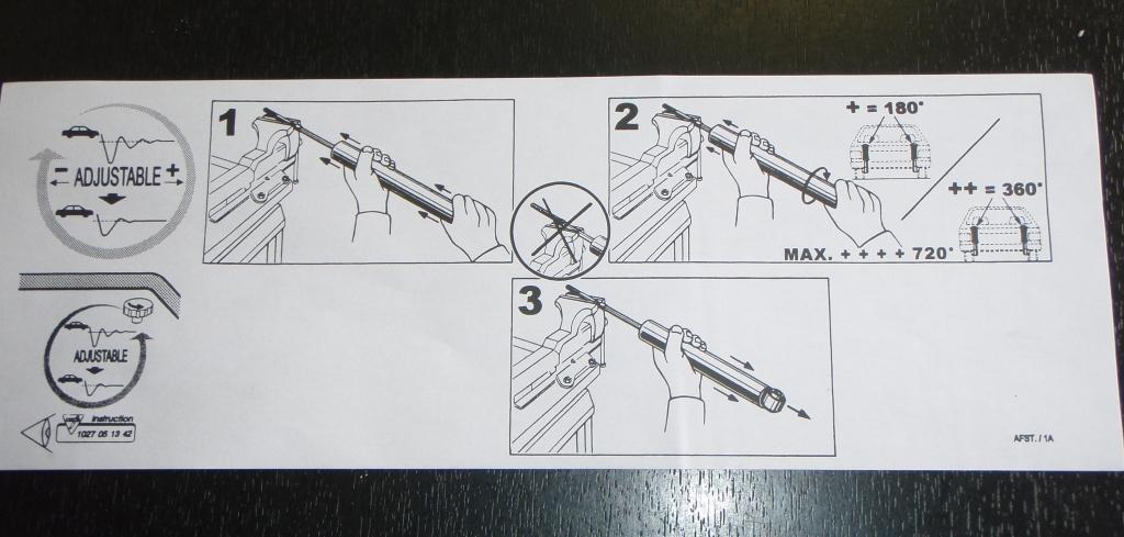

svg писал(а):Почитал,они что,типа регулируемые? но чем ? у меня они гладкие,никаких регулировок нет....
По поводу регулировки :
открываем коробку,находим бумажку,текст отсутствует,ни на голландском,ни на китайском,одни картинки.
Формат комиксов практически.
.JPG
Теперь о смысле регулировки.Регулируется усилие хода отбоя,т.к. оно существенно выше усилия на сжатие.Основной смысл регулировки - восстановление характеристики по мере износа амортизатора.
Делать на внедорожнике, да еще с внедорожной резиной амортизатор жестче,бред извините,не подкрепленный никакими цифрами.Еще ни одному человеку не удалось на закрученных амо быстрее исполнить "лосиный тест" А субъективные ощущения "жестко/мягко" ,они для разных возрастов сильно разнятся :roll:

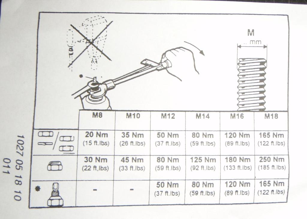

Рекомендуем также обратить внимание на еще одну бумажку из коробки:

Teapot писал(а): Рекомендуем также обратить внимание на еще одну бумажку из коробки:
.JPG
По моему к Сорику это отношения не имеет... :?:
.JPG
Данная картинка имеет очень важное отношение к установке амортизаторов!
Запрещается затягивать амортизаторы гайковертом!!!
Уже 2й случай когда грамотные установщики разобрали амортизаторы при установке.
