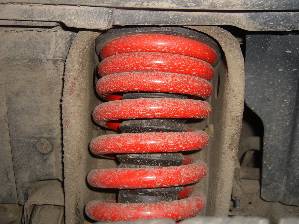

spbkaa писал(а):может кто что скажет по фото?
deka писал(а):на левой стойке не совместили след от старой пружины.
deka писал(а):резинка верхняя отдирается от площадки с тремя шпильками и поворачивается на нужный градус
spbkaa писал(а):скрип должен пройти после того как сделаю сход развал (сейчас судя опять же по форуму и отзыву nikky у меня положительный развал)
deka писал(а):не понял я, как и что не попадает.
Резинка же круглая - верти как хочешь!
Лучше, конечно, совмещать по следу от старой пружины. deka писал(а):Возможно буду пилить передние пружины, чтобы опустить нос.
Отрежу четверть витка от пружин +30. deka писал(а):Можно и зад поднять, но жалко шрусы
