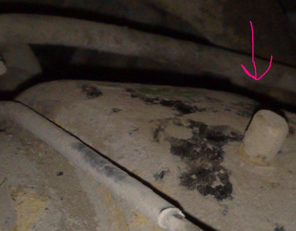

И еще забыл пока искал надпись нашел вот такую штуку че то типа носика, и на нем крышка она крутится но не снимается. Может что то не правильно объяснил но вот на фото видно этот носик.

а по фото что можете сказать что это?

Сообщение Hrom » 03 мар 2010, 15:48
Сапун,покрути его рукой и будет счастье мосту и сальникам.
