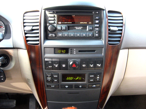

вин напишу завтра,я не дома сейчас.Крайняя справа от аварийки кнопка включения подогрева на задние сиденья.

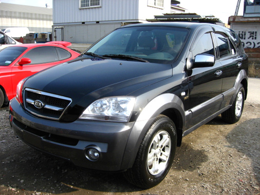

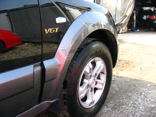

Да я и сам не знаю что у меня,двигатель с завода 170 лошадок,а внешне до рестал.

клавиша REAR
Сообщение Дмитрич » 19 апр 2010, 23:10
что за клавиша крайняя правая в ряду с аварийкой с надписью REAR c изображением кресла и вертикальных линий? С английского переводится как "задняя сторона". Но по утверждению некоторых обогрева заднего сиденья у Сорика нет. Кстати, у меня в этом же ряду клавиш есть 2 кнопки обогрева водительского и пассажирского сидений. Обе работают. В ИЭ о такой кнопке ничего не говорится.

крайняя справа от аварийки это и есть клавиша прогрева задних сидений,у меня всё прекрастно работает

Видимо кореец сам себе ставил, либо заказывал такую опцию. В стандарте на месте этой кнопки (обогрев задних сидений) стоит кнопка омывателя передних фар. У меня по крайней мере.

GogVan писал(а): В стандарте на месте этой кнопки (обогрев задних сидений) стоит кнопка омывателя передних фар.
Это если есть омыватель фар! А подогрев задних сидух на Соренто часто встречается.И это не колхоз, а заводская установка.

на фото видно что в бампере не стоит омывайка фар
