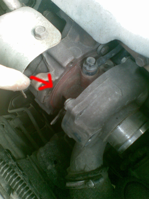

Кто-нибудь может помочь в покупке такой штуки?
Стоит вот здесь на турбине.
Временами стал появляться черный дым. Методом проб и ошибок, а также при помощи Олега Чипико обнаружил неисправность данного агрегата. Порвалась мембрана. Узнавал в магазинах - продается только вместе с турбокомпрессором. Турбина V.G.T. Заранее спасибо!
kosta10
Сообщения: 199
Зарегистрирован: 18 апр 2009, 10:24
Откуда: Карелия г Костомукша
Доп. информация: Чип от Чипико. На конях и пружинах HR,суперТОД и шумка. Был. Теперь Паджеро спорт 2
Re: Накрылась турбина
Сообщение Fisher » 21 апр 2010, 21:37
Обратись в любую контору по ремонту турбин. Если в твоем городе нет,то в Петрик или в Питер. Любой поисковик в и-нете тебе поможет. Удачи!

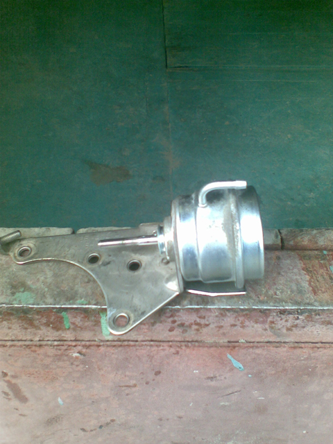

kosta10 у меня тоже этот актуатор геометрии турбины шел вместе с новой, могу в принципе тебе этот девайс от старой своей турбины, только надо посмотреть не выкинул ли я его :)

Сообщение kosta10 » 21 апр 2010, 23:15
В Питер другу уже позвонил. Завтра он попробует поискать. Vova199 если не затруднит посмотри пожалуйста.

Сообщение vova199 » 22 апр 2010, 09:14
есть, забирай

Сообщение vova199 » 22 апр 2010, 10:28
ни сколько не будет стоить, т.е. бесплатно, а с забиранием думай как удобней тебе и мне. В личку напиши если решишь что. Могут тебе все отдать, вместе с турбиной, там вал лопастей раздраконил посадочное место, вдруг какие запчасти пригодятся(весит она килограмма два-три вся). Все равно хотел ее на грузики для донки пустить :)
