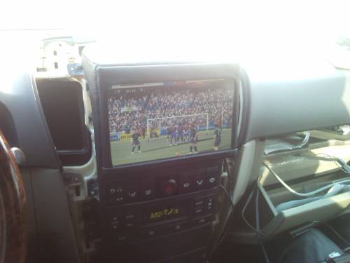

Сообщение BlkDem » 26 фев 2010, 18:53
Привет, коллеги!
Поделюсь установленным КарПиСи.
Скажу сразу, это пока заготовка. Из того что работает: мультимедиа, Navitel, некоторые игры.
Установлены дополнительные накопители в виде флешки на 32 гига и УСБ-винта на 320 гиг.
Сам ноут в куче проводов прекрасно поместился в "бардачке".
Звук подан на вход AUX основного ГУ (http://www.magnitola.ru/Clarion-DXZ788RUSB-p-8439.html)
Фотографии буду выкладывать по мере развития темы.
Все рабочие материалы здесь: http://blkdem.ru/photo/avtozvuk/carpc/8
Здесь http://forum.pccar.ru/showthread.php?t=11282 тема на профильном форуме.
Качество некоторых снимков тоже обещаю исправить на нормальное :oops:
Сейчас работаю, точнее, ломаю голову, как реализовать управление.
Тачскрин - тема, но не на ходу.
Не совсем еще определился, чем лучше управлять с кнопок на руле - основным ГУ или компом.
Также выбор интерфейса под вопросом. IR - достаточно универсально, но будет зависеть от положения рулевого колеса.
Есть мысль приспособить беспроводной джойстик.
Пока так.

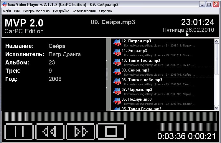

Сообщение BlkDem » 01 мар 2010, 18:55
Он стоит ЗА монитором! :D (я ждал этого вопроса)
Управляться будет пультом ДУ, с вынесенным и спрятанным светодиодом.
Над управлением думаю интенсивно! :)
Мой супермегаплеер :D подточил под пальцевое управление:
BlkDem
Сообщения: 24225
Откуда: TR
Благодарил (а): 1567 раз.
Поблагодарили: 1258 раз.
SuperTOD II, Бинар, CB
Re: CarPC на базе ASUS EEE 900 в Sorento
Сообщение BlkDem » 01 мар 2010, 18:57
Подработал интерфейс. Мне нравится :)

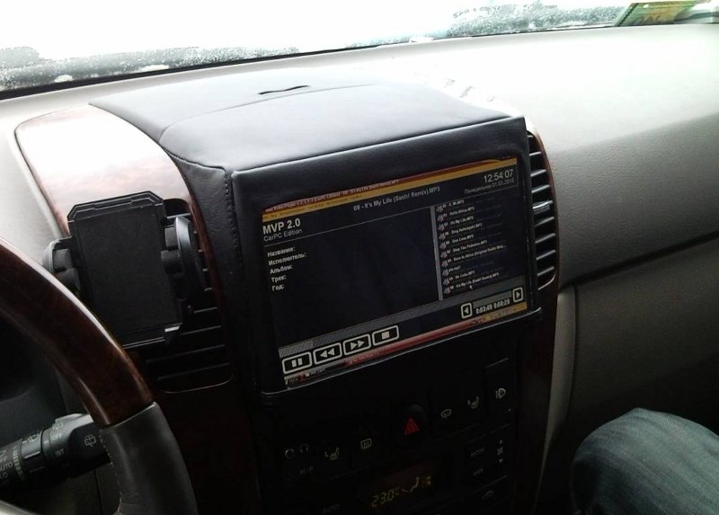

Сообщение BlkDem » 13 мар 2010, 18:13
Переделал консоль.
Поколдовал с софтом.
Установил усилитель http://muzbazar.com/index.php?a=2&par=30&elid=22&id=115
После настройки поканального усиления, звук впечатляет!
едет контроллер arduino,
который адаптирует (с моей помощью) кнопки на руле и, в перспективе,
будет управлять скважностью сигнала на раздатку... Ну, вы понимаете ;)
.. или так
Плеер научился адаптироваться под разные интерьеры
Сообщение BlkDem » 18 мар 2010, 14:22
что самое интересное, мне нравится эта "нашлепка" :) о вкусах, как известно... ;)
Зато это 9" - я честно, не понимаю, что можно разглядеть на 7 дюймах??
а уж то, что это не последняя версия, - факт :)
Теперь попробую ответить Александру.
1. диагностика в ОЧЕНЬ далекой перспективе.
2. Ардуина заказана (и еще не доехала! :evil: ) самая простая (20 $) - поиграться. С полным приводом в том числе.
3. Поставка данных о спутниках? Дык я постоянно обновляю базы через флешку, но если будет интернет, то можно будет задуматься...
сейчас акультуриваю запуск эмулятора с навителом так, чтобы было не совсем понятно, что это эмулятор ;)
вполне возможно настрою управление прям с рулевых кнопок :)
4. Во-первых, еее был в наличии, во-вторых, все компактно, в-третьих, надо было попробовать, а надо ли оно мне вообще :)
лучшего претендента на "попробовать" не нашлось. :)
что до звука, то с внешним ЦАПом/процом - транспорт не так уж и важен :)
хотя последние исследования на эту тему говорят, что даже присланные по цифре (spdif) данные - ОТЛИЧАЮТСЯ!
т.е., может оказаться, что выпаянный из ежа спдиф будет гнать лажу в поток, вместо звука :?
кХ на Эму и прочая софтовая шняга - для меня уже неинтересны. Я, видимо, перерос уровень EMU10k.
количество каналов совершенно не определяют качество оных :)
эту тему можно мусолить долго, лучше, имхо, где-нибудь в отдельной ветке.
Простой ЦАП, который я использовал для звука, имхо, переиграл все, что что я слышал от креатива в одни ворота. А послушал я не мало...
А сейчас товарищ, поболе моего шарящий в электронике, предложил немного "подтюнить" ЦАП, на что я сразу согласился :)
5. Мыслей много :)
6. На руль, например, трек-бол поставить еще можно ;)
Добавлю "Shift" и увеличу, таким образом, кол-во комбинаций. Больше не надо. А то мануал придется читать перед тем как ехать :D
7.8. - ХЗ. Пока не думал.
9. Тут простор для творчества. На базе телефона буду делать с GPRS и GPS. Это тоже целая отдельная тема.
Писать буду сам, т.к. любое известное решение обойти проще, чем неизвестное.
Мыслей много, но до реализации далеко.
Комп для меня, в первую очередь, - источник развлечений и качественной музыки, сжатой в lossless. Остальные функции... ну.. на втором плане, скажем так :oops:
