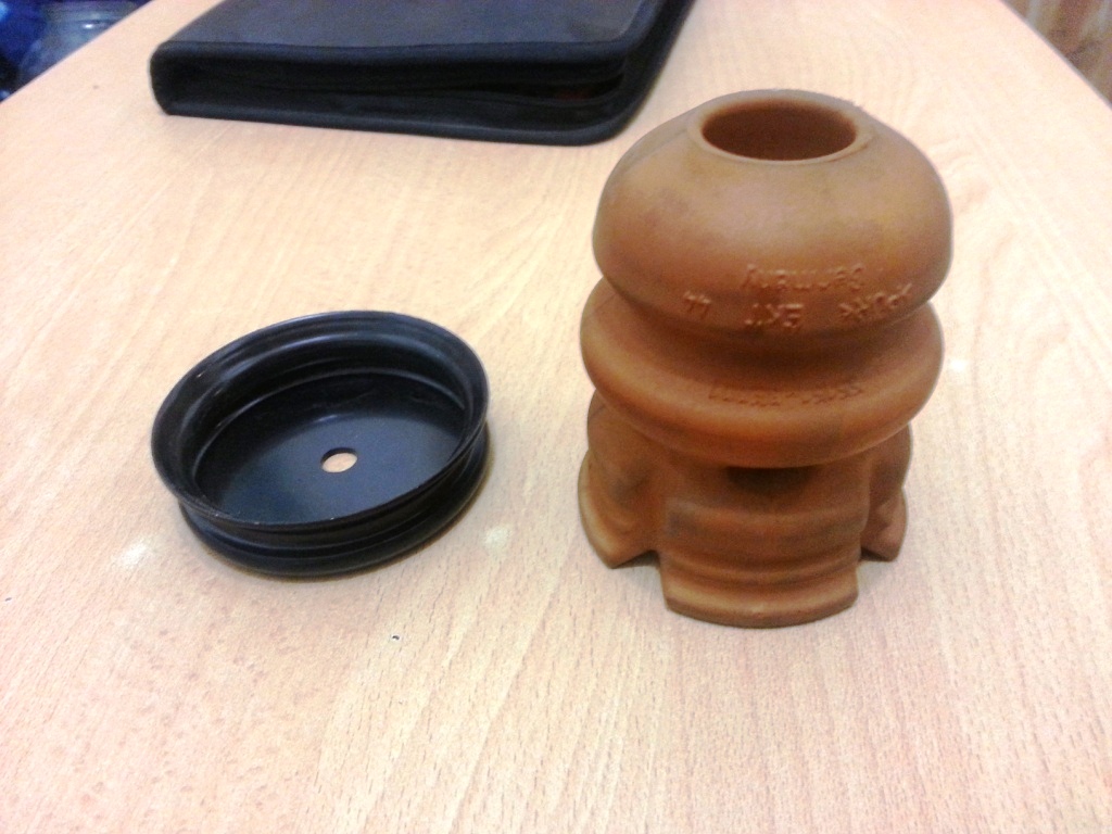

Сообщение Green_Lord » 18 фев 2013, 14:23
Требуется помощь! Купив свое авто не сразу обратил внимание на металлический стук в районе заднего моста при преодолении ям и выбоин на дороге. После внимательного осмотра понял, что стук производят задние амортизаторы в сжатом состоянии, т.к. отсутствовали ограничители хода подвески. На сайте autokorea22.ru приобрел по каталожным номерам вроде как свои штатные, вместе с крепежом. Теперь никак не могу понять как и за счет чего они держатся.(( Огромная просьба, если у кого-нибудь установлены подобные - сфотографируйте и пришлите фото, ничего не приходит на ум... Заранее благодарен!!!
Green_Lord
Сообщения: 6
Зарегистрирован: 16 июн 2008, 11:27
Откуда: РС(Я) г.Ленск
Re: Ограничитель хода подвески! Хэлп...
Сообщение Smit » 18 фев 2013, 14:48
стук лечится проставками, усиленными пружинами или доп.пружинами - почитай форум, выбери для себя подходяещее, потому что отбойником проблему не решить, раз начало пробивать.
По установке (насколько помню, так как сам нафиг снял за ненадобностью, в гараже валяются): металический крепёж прикручивается болтом к площадке у стойки на мосту (почисти хорошенько - наверняка грязью и ржавчиной забило), резиновый ограничитель в него просто вставляется.
У меня вместо отбойников доп.пружины стоят от оки и длинноходные амортизаторы от паджеро - бюджет всего "колхоза" - 3тыс.р. :)
