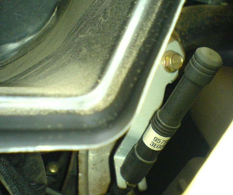

Сообщение Botsman » 02 фев 2010, 18:39
Ну да ладно... Мы может Винни-Пухов и не охраняем, но мануалом пользоваться умеем. И если в мануале про эту антенну что-то есть внятное - съем заднюю правую покрышку. :crazy:
А ежели серьезно, то меня не напрягает наличие неопознанной антеннки, но , считая себя человеком пытливым, попытаюсь выяснить что за рудимент. Это у меня "пунктик"... Я ваще неровно дышу к "антенкам-разъемчикам": установил ТВ, Чек Инжини, микроволновый датчик на Шер-Хан, беспроводную камеру, "подхалимчика" в приборную панель, подвязал рулевые кнопки, приткнул навигацию, переделал на светодиод всю подсветку приборной панели... и т.д.

Может FM/Am антеннка?

Да нет же! Это антенна штатного иммобилайзера.

GeodeZ писал(а):Да нет же! Это антенна штатного иммобилайзера.
Есть смысл порыться в теме про иммо? Просто его-то у меня и нет... Или поискать ключик с чипом под панелью? Но по ВИН иммо не числится...

Botsman писал(а):Но по ВИН иммо не числится
А он там указывается как ANTI THEFT SYSTEM, а не как IMMO. Может в этом суть?
И вообще, надо бы пройтись поиском. Где-то про эту антеннку уже что-то проскакивало.
Будет время - пороюсь в книге по ремонту Сорика, вроде бы там видел картинку с этим артефактом.

Сообщение 99brain99 » 12 фев 2010, 01:21
На днях ставил активную антенну и, мне кажется, абсолютно чётко проследил провод от штатной антенны до вышеупомянутого артефакта?

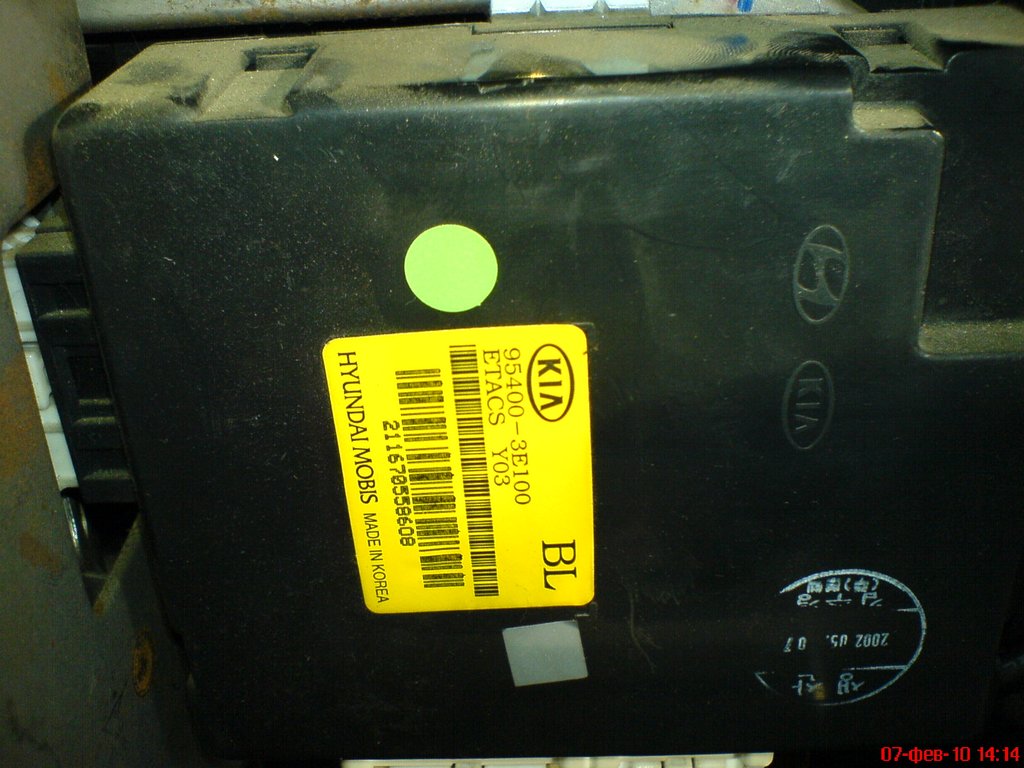

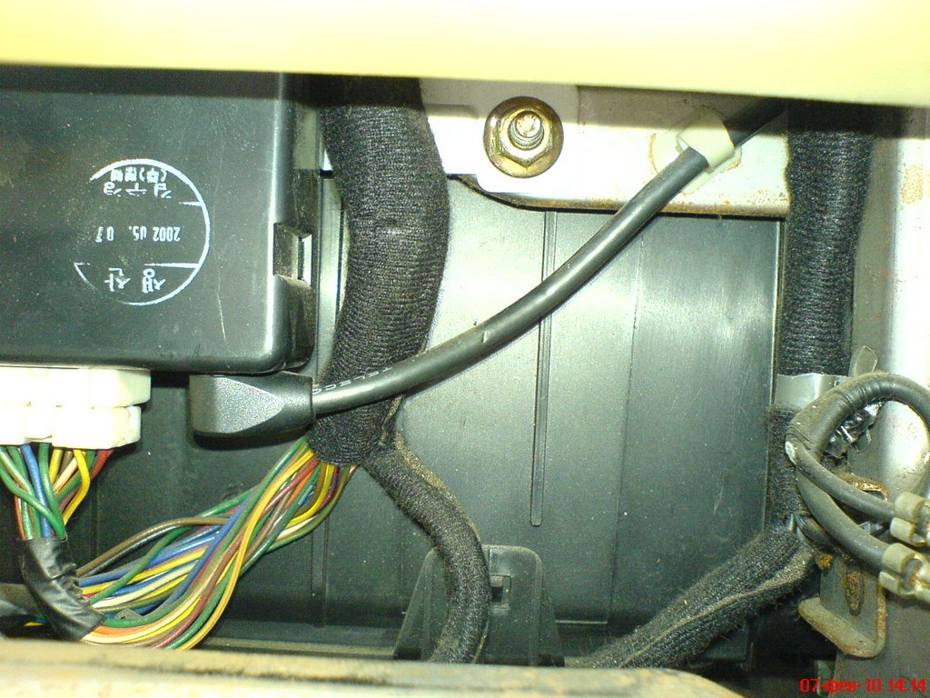

Re: Что за артефакт?
Сообщение riderr » 12 фев 2010, 08:57
...эта антена приходит на вот такой блок.
сам блок
антена

Сообщение grandlion » 12 фев 2010, 11:22
Чудеса
По каталогу в Экзисте он назвается "Электронный модуль автоматического управления наружным освещением"
Чё там может по радио передаваться то.
Сообщение GeodeZ » 12 фев 2010, 15:15
Да-да! Точно! Это антенна от ЦЗ. В комплекте с ключами у многих брелок от ЦЗ. А от блока автосвета она может быть просто питается, потому что он рядом, либо он универсально сочетает в себе и модуль управления автосветом. Кстати, тогда на него должен быть проводок от датчика света.

Сообщение grandlion » 12 фев 2010, 15:20
Там с низу целый жгут проводов приходит на блок :)

Сообщение Александр_Кочкин » 09 апр 2010, 22:04
это действительно совмещенный блок ЦЗ и управления подсветкой салона, гнезда ключа зажигания, лампочек в двери и прочей "разумности" в ответ на закрытие/открытие дверей с помощью штатного KeyLess пульта и реакции на концевики открытых дверей (включение фонариков).
Отключение проводочка, идущего к этой антеннке, уменьшает радиус действия пульта до 50 - 100 см от внешних габаритов авто.
Простое использование удлинительного провода между блоком и антенной на 1 м увеличивает радиус действия брелка до 30-50 м.
(я этот блок открутил и запихнул под обшивку поближе к рулю, а в место над пепельницей воткнул обычную магнитолу - именно для этого потребовалось убрать оотуда этот блок и, соответственно, удлинить проводок).
