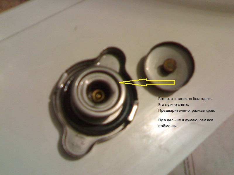

Немедленно замени пружину в крышке расширительного бачка, а то следующим будет он. Я заменил на более слабую, или среж виток пружины. Проверь клапан вообще работает или нет? По описанию видно, что не работает. Отдери наклейку с крышки раш.бачка, там видно где прихвачено контактной сваркой.Рассверли это место и разбери клапан крышки раш.бачка. Обреж пружину.Собери скрутив маленьким болтиком с гаечкой. Понаблюдай. Вовремя езды остановись и потрогай патрубок, если патрубок на термостат жёсткий как камень, это термостат не работает и клапан расш бачка.Не глуша двигателя приоткрой крышку раш.бачка патрубок должен стать мягким. У тебя видно не работает клапан сбрасывающий давление при расширении, хуже если перестанет работать на сжатие. Сплющит весь радиатор или ещё чего нибудь.

Сегодня "оттюнинговал" пробку расширительного бачка мягкой пружиной(наверное от кЕтайского зонтика :) )
Рассверлил, вся эта "хрень" рассыпалась по запчастям.
Думаю, как ё-моё её болтом крепить... Нарезал резьбу- М-3, а там металл (в полом штоке-похожем на наперсток), ну как фольга.
Вроде держится. Собрал прогрел, проехал км эдак 8.
Пробку приоткрыл -пшикает, значит герметична. а как будет срабатывать-бог его знает..

Выбито давление. Я пробовал сжать рукой, шланг стальной.? Какие таи 1.1 кг/см2. там 10.1наверное.Аж патрубки срывает.

После интенсивной езды -МЯГКИЕ! Если приоткрыть пробку -Пшикает. А давление или разряжение - фиг его знает???
А гаечку закрутить не получится, уж не знаю, может конструкция пробок разная. Два инженера на неё глазели.
У меня болтик-3 длина около 10 -12 мм, насквозь (сверху) проходит тело пробки, далее мембранные тарелки и внутри пружины вкручен в полый цилиндр похожий на наперсток на котором прикреплен нижний клапан.
В этом случае пружина работает и "нижняя" тарелка подпружинена относительно верхней (большего диаметра) и Протез :) по функционалу похож на исходник.

Ну если на горячую пшикает и патрубки в меру жёсткие- это хорошо.Значит давление сбрасывает. Теперь срывать патрубки не будет, да и бачку это больше подуше. Фото крышки своей если получится скину.Аккумулятор у фотика накрылся.
Пока. Удачи!.
Добавил через 9 дней
Вот фото крышки расширительного бачка. Нужно снять колпачок. Ну а дальше думаю сам поймёшь, что делать, куда навернуть гаечку.
