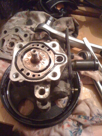

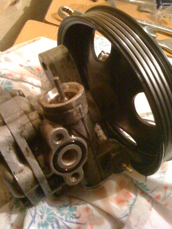

Сообщение Mikl » 24 янв 2010, 22:26
Спасибо всем за отклики! Докладываю.
Сегодня снял насос повторно. Кстати, что касается меток, то после первого снятия и разбора собрал вроде верно т.к после вскрытия крышки сразу сделал фото, по которому и ориентировался при сборке. А ротор не вынимал вообще.

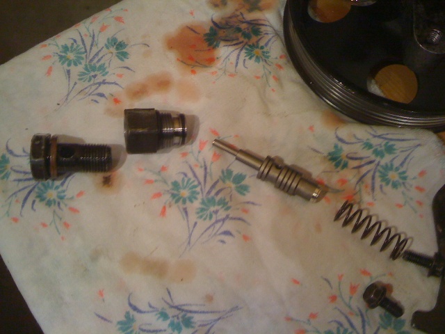

Клапан (№15) был утоплен внутрь и при нажатии пальцем с фырканьем выдвинулся из выходного патрубка до уровня:
Насколько я понимаю его подклинило т.к при первом разборе я его не трогал, а насос крутил к руках и разбирал и он не выпал? Сейчас-же после нажатия он спокойно выпадает. И честно говоря, если его нажимать, то чувствуется как он трется о стенки и соответственно меняется усилие при его нажатии. Разобрал помыл все. Клапан не продувается, с торца у него сеточка, чистая.
Ну думаю клапан освободил и все заработает. Собрал, прокачал с вывешенными колесами на стартере пока воздух не перестал идти в крайних положения руля. Безрезультатно.
Ради прикола попробовали вообще без клапана, тоже ноль.
