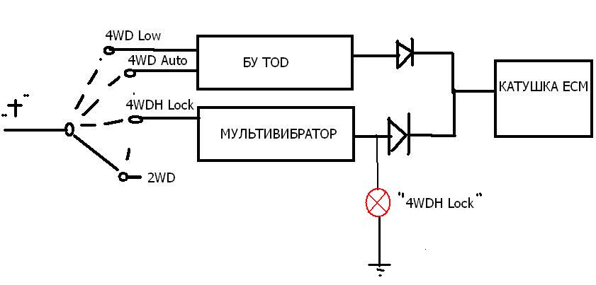

Сообщение Stepairk » 17 янв 2010, 21:56
Начнём пожалуй.
Выход с мультивибратора должен быть аналогичен(или чуть "мощнее") выходу с БУ TODа в режиме 4low, обороты выше средних(ноут и осцилограф помогут- уже писали)
И второй вариант непрорисованный - положение 4 ауто и доп.кнопка с индикацией и активирующей блочок который "отрубает" показания датчика вращения переднего кардана и подставляет свой сигнал = допустим +100 об/сек к скорости вращения заднего кардана.

Сообщение YAN » 17 янв 2010, 22:08
А почему мультивибратор? его начинку где узнать?
Благодарил (а): 1267 раз.
Re: Сколько проживет муфта ТОД на бездорожье?
Сообщение BlkDem » 17 янв 2010, 23:02
вообщет, канеш, генератор импульсов... и их структуру надо "подсмотреть" на БУ.
ну если там будет частный случай - мультивибратор, то разработать и собрать его не представляется большой проблемой.
вот только нах?
мы тут усиленно думаем, что надо давать постоянку на муфту и не факать брайн.
если имитировать импульсы, то можно получить вариативность момента на переде, что, может быть, тоже не плохо, но ХЗ. :D
Сообщение YAN » 17 янв 2010, 23:06
Так была инфа о частоте 50 Гц даже кажется в этой теме.
Сообщение BlkDem » 17 янв 2010, 23:12
А продолжительность импульса? Т.е. например, +12В - 5 мс, затем 0В - 12 мс. Или наоборот... (может я тут просто гоню :D сорри, если что)
вобщем, хз... график бы увидеть, стало бы однозначно понятно.
Я уже не говорю про то, что некоторые коллеги уже отмечали, что напряжение на муфте может быть разным!
В свете выше сказанного, не совсем понятно, а нахрена, собственно, напряжение меняется?
(хотя тут вполне возможно проявляется неисправность силового ключа, подающего напряжение на магнит, но это только догадка)
Сообщение YAN » 17 янв 2010, 23:17
Другой вопрос,почему идёт частотный сигнал?
Сообщение BlkDem » 17 янв 2010, 23:22
ну ответ прост, имхо. а как иначе распределять момент от 0х100 до 50х50?
нет импульсов - 0х100, пошли короткие импульсы, муфта с определенной частотой замыкает фрикционы, момент 10х90. чем чаще замыкание, тем больше момент на переде.
наверное, как-то так. иначе, все, о чем мы говорим - полный бред, и бозона Хиггса не существует! :D
