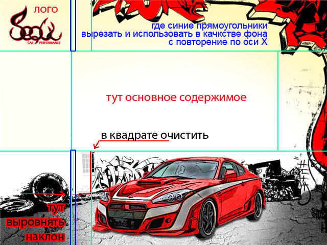

Ну пристрели меня, хочу графику на фон. Просто цвет мне не нравиться (((( Поглядел американские решения, тоже не айс. Фон, а в центре тупо таблицы. Мну справа, сверху и снизу нуно графика. Вот именно из-за разного разрешения и пытаюсь сделать тянущийся фон. Думаю, что надо слева делать колонку, привязанную в левой верхней точке, потом промежуто повтора фона, потом центральная таблица с контентом и потом перед графикой справа еще один промежуток повтора фона, чтобы контент был посередине выделенного для него места )

и мне кидай через майловские домены ибо другие ограничивают до 10 метров.... фон можно поставить любой... я просто не совсем пойму какая именно графика нужна и как он должен тянуться....
если имеется ввиду узор (как на обоях повторяется рисунок и стыкуется), то это одно, а если просто картинка-пейзаж, фото и тд... это другое и сложнее...

в принципе задача ясна.... тут что я могу посоветовать... есть 2 возможных решения этой задачи:
1. сделать сайт шириной 1000-1100 пикселов и разместить его в центре страницы... я думаю людей с меньшим разрешением очень мало осталось...
2. чуть сложнее - надо сделать такую таблицу : где почти все ячейки будут фиксированной ширины, а одна колонка будет "тянучей", то есть размер будет выставляться в %, так вот в ней надо будет подбирать часть рисунка, который сможет ее заполнить при растяжении, без потери целостности всей картины... я тебе щас скину размеченный твой макет, что бы понятнее было или здесь выложить? мож еще кто чего подскажет

chipiko писал(а):Давай будем все смотреть! А то как весь разговор на глазах ведется, а о чем не понятно. :)
ну вот как то так быстро накидал разметку.... вот именно где надо подчистить будут тянучие ячейки, включая центральную (основную) ячейку.... если где не совсем ясно выразился спрашивай :)
