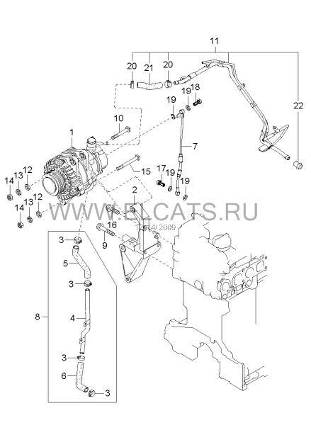

Т.к. у другого земляка-сорентовода была аналогичная ситуация (но он момент ухода масла каким-то чудным образом проворонил и в итоге двигатель стуканул, слили из картера пол-стакана масла, вскрытие показало сломанный пополам балансировочный вал), то я уже знал какая там трубка и заказал позвонившему ее в слепую (на рисунке поз.8 ), но по приходу, оказалось, что трубка не та (со слов мастера, который осматривал его течь), нужна другая (на рисунке поз.7), перезаказал, пришла трубка, ему ее поменяли, доехал до гаража, вышел - под машиной лужа масла. Побыстрому заглушил и затолкал в гараж, завтра поедет к мастерам, мне сказал,что мол опять эта трубка лопнула.
Я так полагаю, что завтра будет 2 варианта - либо все же порвалась трубка,которую я заказал при первом обращении, либо на самом деле снова лопнула новая трубка (вот только какого рожна новую трубку рвет через 5км пути?)
В общем вопрос знатокам: За что отвечают и какое давление в этих трубках (7 и 8 ), потому как 8 - в разных каталогах позиционируется по разному, где-то трубка вакуумного насоса, а где-то трубка ГУР, обе они, как видно на схеме, идут от задней части генератора, при наличии вакуумника (видел Соренты без него).

ну наверно через эти трубки масло подается к подшипнику, ваккумная трубка судя по всему поз.11. Замерить манометром нужно. Может клапан избыточного давления масла приклинил? И в системе щас повышенное давление и рвутся маслопроводы, в наиболее тонких местах.

Трубка 7 подаёт масло под рабочим давлением для смазки насоса, трубка 8 отводит масло САМОТЁКОМ в картер двигателя, в ней присутствует некоторое давление ВОЗДУХА, следовательно в обоих случаях проверять следует лишь на предмет забитости грязью или посторонними предметами.

Спасибо за ответы, породились вопросы:
accent писал(а): Замерить манометром нужно. Может клапан избыточного давления масла приклинил?
1. В каком месте нужно замерять?
2. Что-то я запутался, а что подается по трубке в поз.11??
3. Где находится этот клапан избыточного давления масла?
4. Получается, если забита трубка 8, то трубку 7 будет рвать?
5. Есть ли вариант, что масло не проходит через систему смазки вакуумника, чем то стопорится в нем и как следствие - лопнувшая трубка 7?

1. Если просто давление масла, то в любом месте масляной системы. Если для данной трубки - через тройник на манометр.
2. По ней подается вакуум. :)
3. Это элемент маслонасоса. Замерь давление в системе.
4. Если на ХХ менее кг, при 4 тыках порядка 4 кг - дунь, например, компрессором и узнаешь. Нифига там ничего не порвет при этих условиях.
5. Вариант такой есть, только трубку рвать не будет, быстрее подшипнику "кирдык" придет.

Вообще то это позиция 7.
