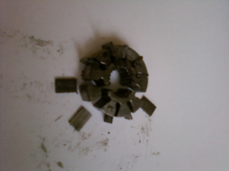

Ну вот и обещаный отчёт.
Сегодня долго пырял в магазине. В итоге взял Мобил 320. Думал обойдусь заменой. Наивный. :shock:
Приехал в гараж, открутил штуцер на рейке, слилось грамм 200. Долил. Завёл. Покрутил руль.(ну естественно вывесив передок). Обратил внимание, что при резком перекладывании руля жижа начинает переть через верх бачка. Озадачился. Но процедуруповторил несколько раз. В итоге задумался о причине переливания. Явно дело к насосу. Он же выкачивать бачок в систему должен, а по ходу забора нет. :shock:
Снял бачок, решил помыть. Вылил из него всю жижу и услышал что в нём чего то болтается. Долго тряс. Вытряс камешек... :shock: Опять озадачился. Тем более что камешек в руках раздавился в мусорную крупу. Думаю ага вот оно... Фига.
В итоге скинул приводной ремень. и... Первая засада. Вал насоса вместе с шкивом вынулся из нсоса. Опа!!! Как вам?
Отсоединил насос от шлангов и запустил движок. При накинутом ремне жижа стоит. Диагноз - насос.
Снял. Разобрал. Всё просто. И в тоже время сложно. Просто разобрать и собрать. Просто выявить поломку. Разрушилась крыльчатка насоса. Сложно, что в запчасти она не поставляется.
Итог. Насос з 5100. Будем подождать его прихода. А пока крыльчатку выкинул. По ходу она перекрыла переток жижи сквозь насос. Без неё ездить легче.
Выводы. Народ. У кого машинки 3-5 летние, меняйте жижу регулярно и следите за её состоянием. К поломке крыльчатке приводит незначительный износ рабочей полости насоса. Видимо запас прочности крыльчатки, в которой лопастями служат подвижные пластины, очень мал. Как только появляется износ, плечо крылышек превышает допустимое и малейший перегруз ГУРа приводит к разрушению крыльчатки(ну скорее ротора). А дальше кирдык. Насос меняется полностью. :evil:

Сообщение ЯВР » 13 дек 2009, 11:13
Какие нафиг пластины. Я неправильно выразился по ходу. Рассыпался на 4 части ротор в который пластинки вставляются. Сами пластинки целые. Если б дело было в них, то я их напильником прямо в гараже бы выточил, настолько зол был. :x

Вот она, ента подлая железка.

Re: Проблема с ГУР
Сообщение Андрей59 » 13 дек 2009, 15:09
ЯВР писал(а):Я неправильно выразился по ходу
Нет, извини, это я не правильно понял, на форуме сидел ночью (надо было время скоротать), а поскольку приходится иногда заниматься ремонтом насосов на машинах с пробегом под 500 тыщ, то мозг сразу выдал ответ, а вот сломанного ротора видеть ещё не приходилось, думаю тебе надо обратить внимание ещё и на перепускной клапан при такой поломке, где стоит на соренто не знаю, не сталкивался ещё, но в основном он находится прямо в корпусе насоса, если так, то при установке нового насоса все проблемы отпадут сами, если нет - возможно повторение, удачи в ремонте.

Сообщение ЯВР » 13 дек 2009, 16:17
Разбирая вчера насос не обнаружил ничего похожео на перепускной клапан. Конструкция насоса вообщедо безобразия проста. Вход и выход рядом. От входа канал в копусе к задней крышке насоса и там вход жидкост в область крыльчатки. Крыльчатка за счёт подвижных лопаток перекачивает жижу в область меньшего объёма и под давлением выдаёт её в напорную магистраль. Вот собственно и всё. Есть некое подобие перепускных каналов в корпусе насоса, но принцип их действия оценю потом, когда сниму старый насос и изучу его ещё раз для общего развития.Единственное место где может быть некий клапан это вход в рейку, где управляющий золотник. У нас на дорестайле это место где в неё входит рулевой вал и там же 2 трубки подводящая и отводящая ГУРа и 2 трубки подачи в рейку(они ка я понимаю двойного действия в зависимости от направления вращения руля).
Пока главных подозрений 2 и оба сводятся к низкой прочности ротора.
1.Предельная по нагрузкам конструкция ротора, где плечо работы лопаток при максимальном их выдвижении находится на нагрузочном максимуме и при износе корпуса насоса???? Стаовится запредельным.
2.Опять же прочность ротора, когда попадание малейшей соринки в насос приводит к подлиниванию лопаток достаточному для поломки. В пользу этого кстати говорит отсутствие сетки в маслозаливной горловине бачка ГУРа, чт ранее на ипонцах я не встречал и косвенным подтверждением является камушек из спёкшихся соринок вытряхнутый мною из бачка ГУРа при промывке.
