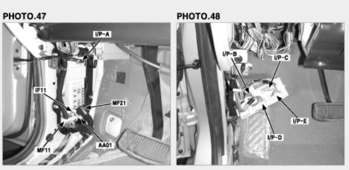

Схема не проблема, вот найти где реле стоят? В книге написано что реле в салоне слева есть какие-то, не могу найти или надо полностью панель вскрывать?

Судя по мануалу
1. (W/SHD) 15A Реле переднего обогревателя
Только в англицком названиии нет намека на реле.
Нао глянуть чего там реально стоит

да, на уровне и около левой ноги водителя слева.
о, извините ребята, это я для своего рестайлового посмотрел, но у вас видимо все там же
