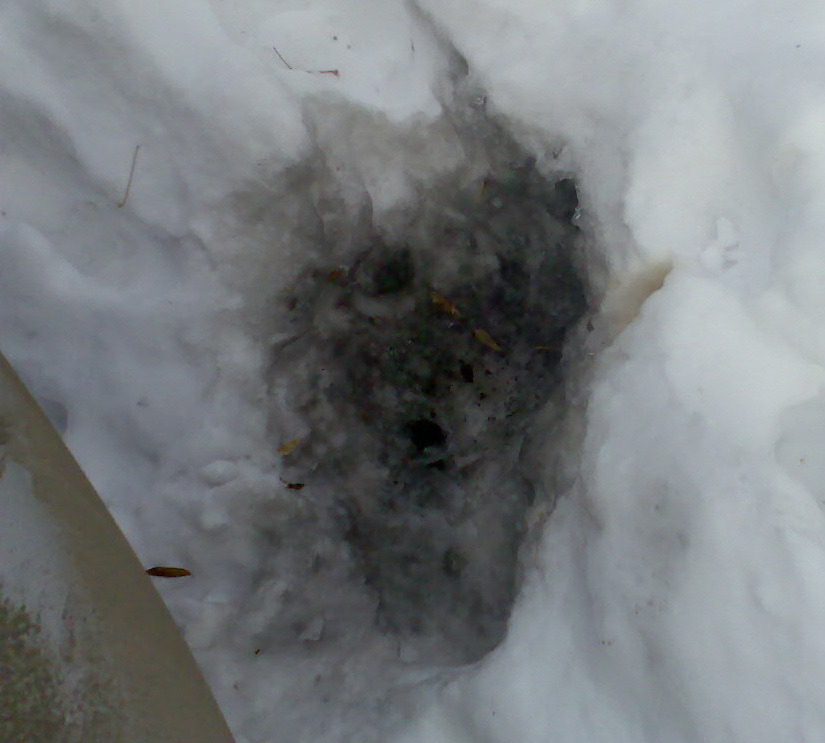

Сообщение runner_Perm » 18 ноя 2009, 12:58
Вот что осталось в снегу после недели утренних-дневных (в обед) рогревов с автозапуска минут по 5-10.
На самом дне проталины уже грязь с листьями, туда не смотреть. А вот то что вверху снег потемнел, это нормально? Хотя дым белый вроде бы.

runner_Perm писал(а):А вот то что вверху снег потемнел, это нормально?
Копоть из глушака - это нормально, хуже, когда соляра или масло, оттуда же.
