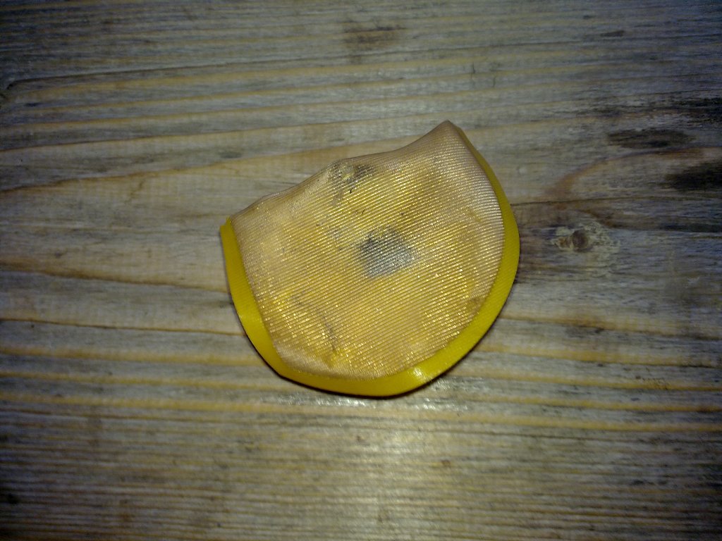

Вот сеточка которую брал на опель( кстати бензонасос у них тоже стоит таким же образом и тоже в баке и данная сеточко часто забиваеться если в баке присутствует грязь)Изображение
Изображениено почему вот на сорики трудно найти данный девай непонятно

ZUBR писал(а):Вот сеточка которую брал на опель
Кстати, ну очень на нашу похожа. Может имеет смысл снять ее, и на авторынок пойти подобрать похожее? :)

100%. только так, в магазине было несколько видов-форм, ну и путем подбора можно выбрать какой подойдет по форме и размерам

Ребята вопрос с сеточкой решился, ребята из сервиса поставили от нашей девятки или десятки, путем небольшой подгонки. Всем удачи на дорогах!

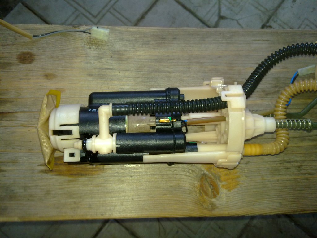

Сообщение netoka » 21 июл 2011, 09:00
Всем доброго!

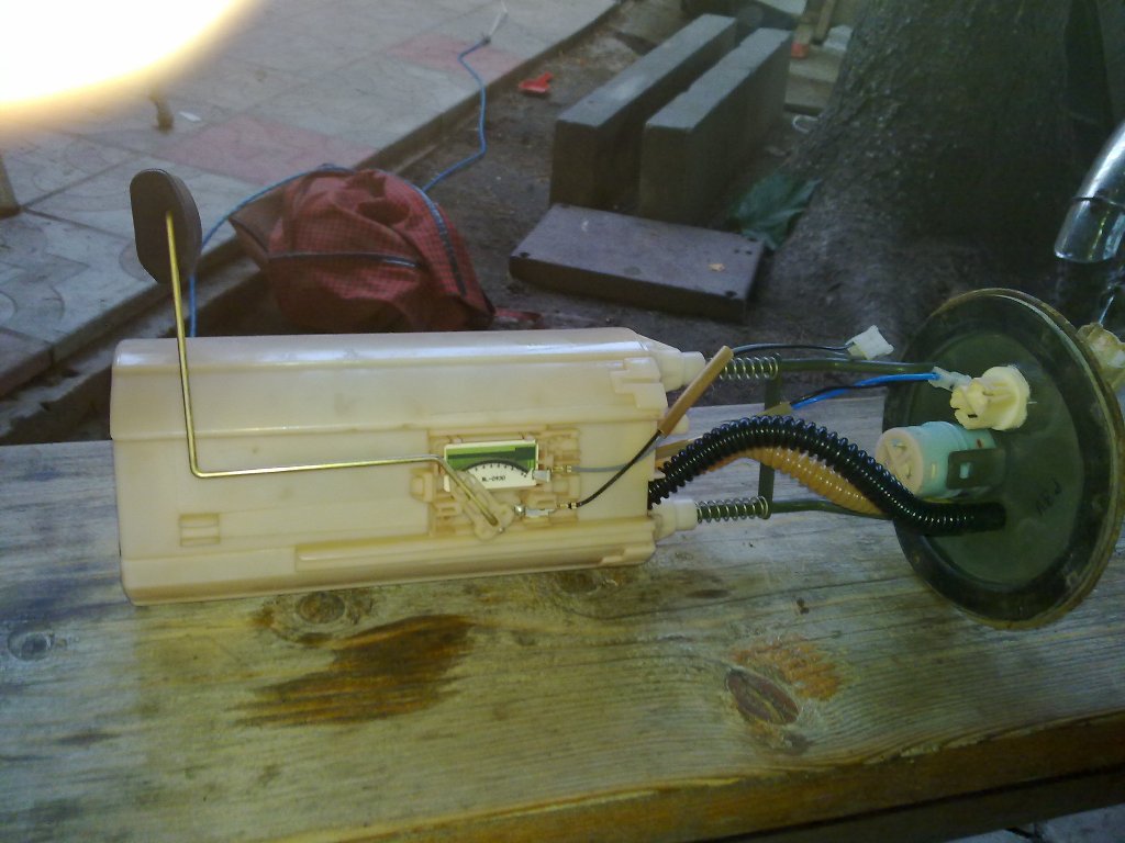

Вчера менял у себя, выкладываю фотоотчёт.

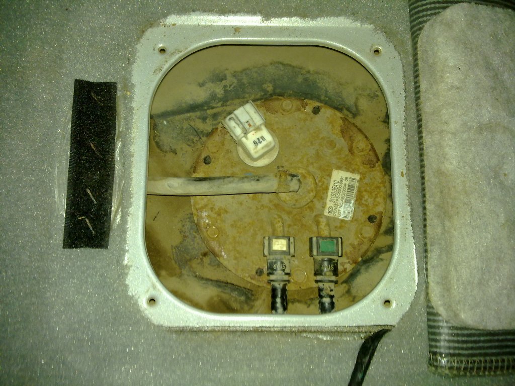

1. Снимаем лючок под сиденьем и видим следующее:
Снимаем шланги (с зелёной меткой --- с давлением, прыскает хорошо).
2. Откручиваем 6 винтов, достаем всю халабуду и сливаем из неё примерно 1 литр топлива.

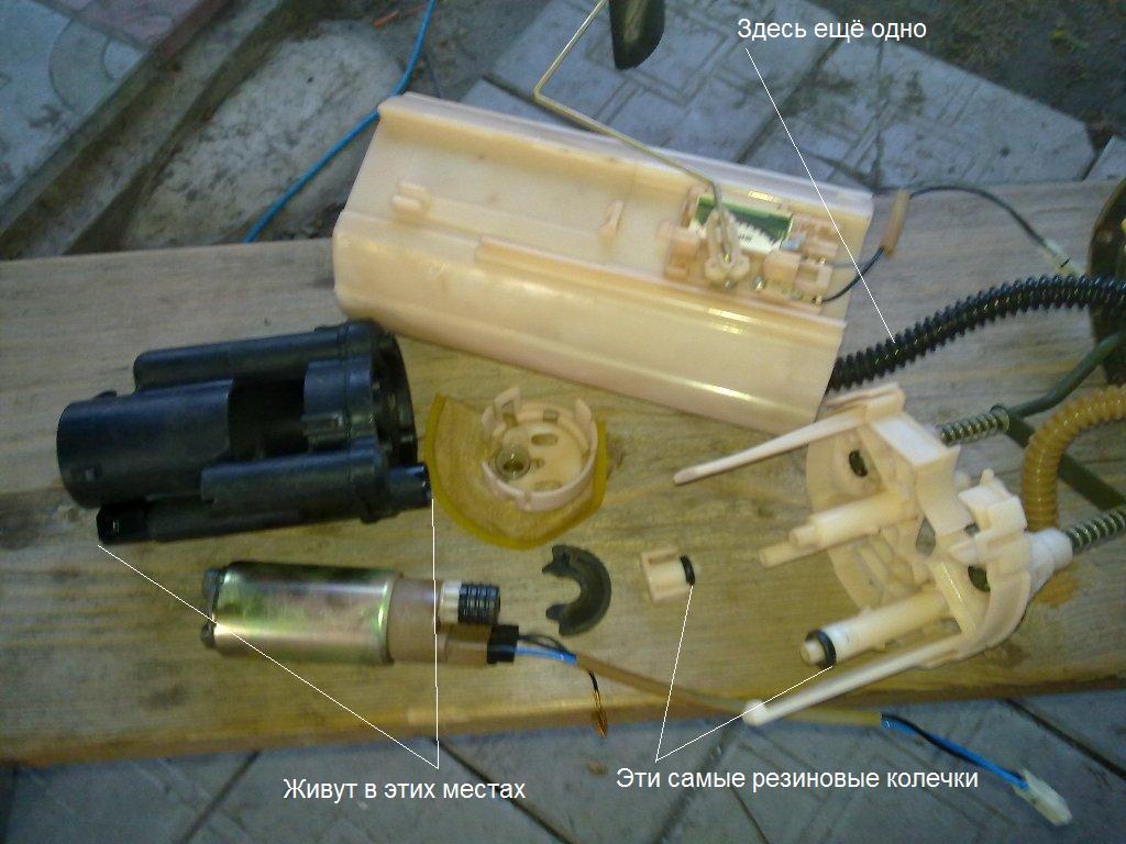

3. Разбираем её
Резиновые колечки очень похожи на колечки от топливных форсунок, можно купить от ВАЗ.

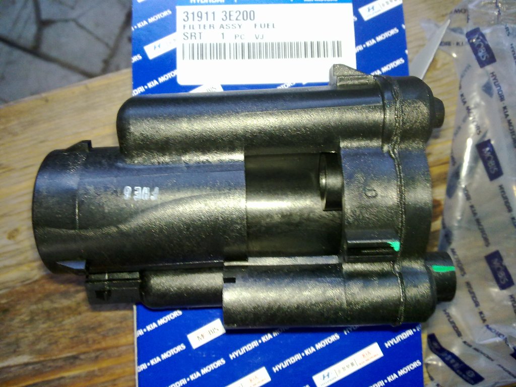

4. Новый фильтр

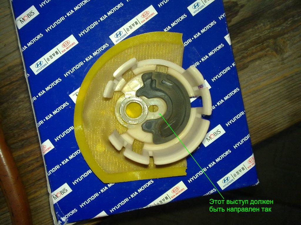

5. Чистим сеточку и собираем её правильно (у меня была повёрнута на 90 градусов, помялась вся резинка)
6. Вставляем насос в фильтр, ставим сеточку и мелкую лабуду с колечком (колечки смазывал маслом, входят легко)

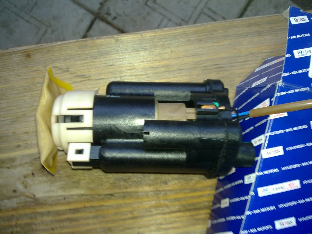

7. Соединяем с верхней частью
и вставляем в стакан
8. Не забываем подключить разъёмы с нижней стороны крышки.
9. Ставим всё на место.
Примечания. Крышка может быть погнута в местах, где крепится винтами, правится пассатижами, но если снималась прокладка, ориентируйте её правильно, чтобы совпали все отверстия (2 раза из-за этого доставал обратно).
Указатель уровня топлива показывает 0 по шкале при наличии в баке примерно 8-10 литров бензина.
