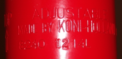

Возник еще вопрос к тем кто уже ставил данные амо и к тем кто их продает.
На фото амортизатор перед-левый, видно что на нем выбиты данные: артикул, марка, страна и т.д. а вот на правом амо ничего похожего нет?!? только наклейка (на левом тоже есть).Есть ли этому объяснение какое либо? спасибо

Сообщение YAN » 01 ноя 2009, 11:34
для удешевления аммо,с августа-сентября на аммо вместо рельефного клеймения стали применять наклейки.У меня так же,на одном клеймо,на другом наклейка.Просто аммо получаются с разных партий производства.вот поэтому такое различие.(написано со слов АЛЕКСа )

Сообщение AlexStihl » 01 ноя 2009, 17:40
Но стоимость амо не поменялась в меньшую сторону...
Речь идет о снижении затрат, а не цен.
