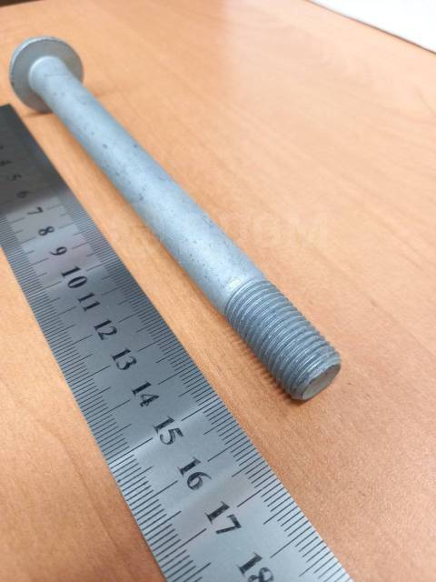

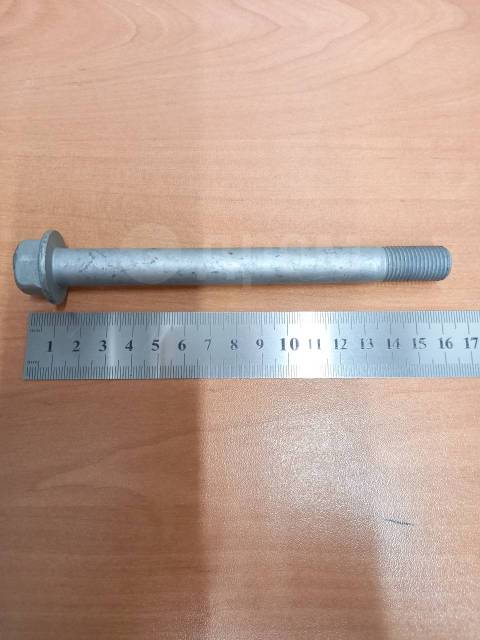

Знаю его артикул, 553913E000, каленый болтик, размеров точных пока не нашёл
Вот фото нашлось на https://baza.drom.ru/bratsk/sell_spare_ ... 95198.html
Судя по ним, это резьба М12х1,25, общая длина 150 мм и длина резьбовой части 30 мм
