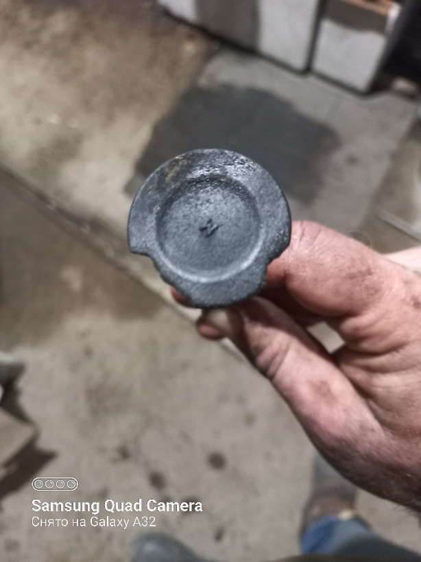

Доброе время суток! Затроила на трассе ласточка будто половина горшков пропала, приехал домой начал ковырять за одно думал свечи заменю, и новый компресометр проверю. Во всех цилиндра 11 а в 4 цилиндре 0. Итого пробег 400 тыс без капеталок с первого дня машина на газу. Буду сегодня снимать голову клапан выпускной был поджат зазор 1 десятка. У кого нибудь есть мануал по ремонту 3.3 нужны моменты затяжки и т.д.

У меня так же было. Вдруг затроило, аж щеки затряслись... Поехал в сервис. Оказалось, каким-то песком 1 форсунка забилась. Я купил новую форсунку, достали старые(с левой головы), вытряхнули песок из забитой,остальные промыли и поставили на стенд. Идеально ровно работают. Все собрали обратно. Через неделю опять затроило. Теперь, видать тоже самое, но справой стороны, под впускным.
Но до обнаружения песка тоже думали, что клапану хана. Померили компрессию - везде все огонь(13). Вот жду места в сервисе, чтоб впуск снять и изучить что там=)
ПС
Но таки задирчики есть, залезали с камерой. Масло не жрет=) Говорят, вот как начнет - тогда и сделаем. Сейчас лезть не надо. Лью присадку Ресурс Некс. Прям нравится эта штука. Масло 5w-30 GF-6A Sintec.

Вот думаю какой присадки добавить может супротек поможет или раскоксовка)
Добавлено через 3 минуты 58 секунд:
Незнаю что делать притерать старое седло или делать замену седла?

Сообщение Бубайло » 10 янв 2024, 10:13
aad1987
Да походит ещё=) Вот тут точно одним супротеком можно обойтись :lol:
Если седло в норме(надо дефектовать) то притереть. Ты сам ковыряешь?

Сообщение aad1987 » 14 янв 2024, 18:00
Бубайло писал(а):aad1987
Да сам жду запчасти
