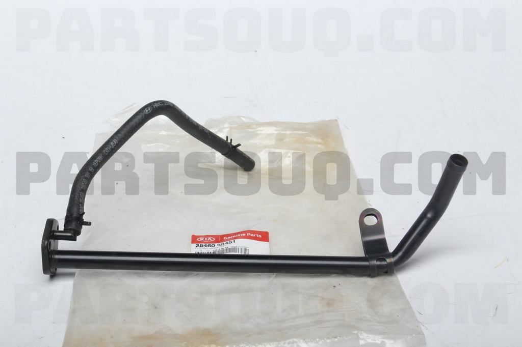

Доброе утро.. А что значит "хороший перегрев" .. Вроде ничего такого не замечал, стрелка никогда не уходила за пределы. Только вот в последние месяцы, как началась эта фигня, когда стал закипать, она улетала вверх. Но я сразу вставал, глушил мотор, открывал крышку на расш. бочке. Потом долью жидкость и минут через 5ть еду дальше и так могу проехать 300 км и все ок. А потом, после очередной остановки, херак и под машиной опять лужа. Вообще, это пошло после того, как мне поменяли трубку обводную. Фото этой трубки попытаюсь прикрепить. Вот потом начался этот геммор. А до этого все норм было..
Добавлено через 29 минут 38 секунд:
Ведь когда эту трубку мне делали, то термостат скорее всего снимали. Может вот думаю, что термостат установили не правильно. Там же оказывается 30 градусов соблюсти, согласно белютня. Если, конечно, термостат 25500-2В000 стоит. А кстати, как узнать, какой термостат установлен? На них напмсан каталожный номер. Я просто в этих делал "0" :dntknw:

Сообщение КСИ » 02 окт 2023, 10:36
А какая связь между этой трубкой и термостатом?

Сообщение signalman » 02 окт 2023, 10:58
Понятия не имею. Она входит в СОД. Поэтому просто предполагаю, что когда ее делали, может снимали термостат и не правильно установили?
