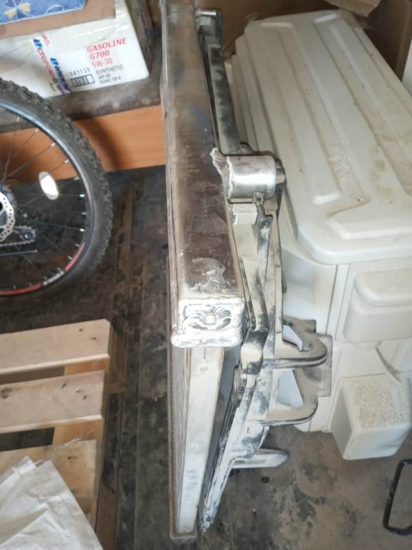

Всем привет! Кто нибудь владеет информацией по изделиям фирмы Kortex? А именно интересует KORTEX KRD1073 - Радиатор охлаждения. Ибо потек у меня очередной Doowon 253103E600 . Начала гнить сердцевина. Трубку с дыркой заглушил. При опрессовке воздух пошел из другой трубки , целым ,,фронтом" - что показало не долгую оставшуюся жизнь. Это же радиатор я ремонтировал два года назад - переустанавливал нижний бачок. Отжал лепестки. Вынул бак. Высушил и обезжирил. Нанес слой красного герметика Abro и уложив назад резинку сделал еще один слой. Бак на место. Обжал , стянул струбцинами и хомутами , и оставил на сутки сохнуть. Течь бака была побеждена. Но вот через два года подвела сердцевина. Радиатор под замену. Из аналогов подходит Лузар , Стеллокс и Кортех. Что из этого можно выбрать?
Добавлено через 12 часов 48 минут 44 секунды:
Дополню немного. Очередной Doowon 25310 3Е600 прожил 6 лет. Причем на третьем году его работы переобжимал нижнюю банку. А сейчас сгнила сердцевина. Два дня поисков увенчались неожиданным успехом - взял новый Doowon 25310 3Е600 по цене ниже аналогов предлагаемых Екзистом и пр. Всем удачи!!!
