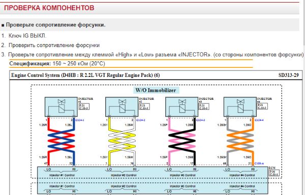

В руках пара форс из первых павших
1- 178ком
2- 181ком

Николай007 писал(а):В руках пара форс из первых павших
1- 178ком
2- 181ком
Вы уверены в правильности измерений, если да ... то они исправны

Если форсунки пьезоэлектрические, то мерить нужно мегаомметром(при измерении он использует высокое напряжение). Обычным мультиметром не померить.
