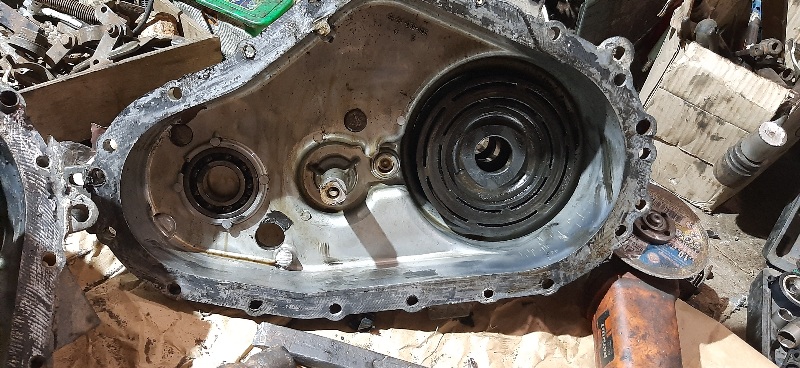

Всем добрый день, прошу помощи в решении проблем с машиной, в общем машинку купил давненько под ремонт двигателя и ездить начал только сейчас грубо говоря спустя год и после ремонта двигателя у машины выяснилось столько неисправностей что наступает полное разочарование в авто, так как куда не копии одни сплошные просчёты в системе полного привода, это конечно все лирика но машинку надо делать и вот встаёт вопрос передний мост развалилась подшипники дифа хвостовик вроде в норме стоит ли менять подшипники или искать мост контрактный? Дальше раздатка оказалась почти без масла я думаю что пакеты наверно умерли кто что думает? Есть люфт подшипников переднего кардана, раздатка сама не воет, возможно есть неисправность по датчиками вращения карданного вала, так как 4 лов постоянно моргает и полный привод не включается, предохранитель на месте, ещё у меня на блоке управления раздаткой отрезаны провода белого цвета фото прилагаю, прошу помочь ответами что да как, у кого какие мысли будут в данной ситуации и кто что посоветует???
Добавлено через 1 день 1 час 36 минут 59 секунд:
В общем раздатка снята, разобрана и все не утишительно, живого в раздатке ничего нету, умерла так умерла, какие будут предложения?
Добавлено через 11 минут 39 секунд:
У меня стоит раздатка 473004c211, подойдёт ли мне раздатка 473004c210 или раздатки пар тайм 473004c110 или только 473004c111

Ну и судя по фото фрикционов в вашей раздатке нужно всё проверять абсолютно. Я бы посмотрел на посадочное место подшипника заднего кардана.

Я бы с радостью востановил свою раздатку, но я даже не знаю с чего начать, у меня весь барабан с нажимной пластиной весь сожран выработкой и треснут, шарики умерли от корозии, выходной вал на передний кардан аж сгнил, подшипники все мёртвые, муфта включения думаю тоже не больно хорошо себя чувствует, пружина отжимная лопнута в 2х местах, я даже не представляю с чего можно начать, по сути у меня живой только корпус

VNIKOLAI писал(а):весь барабан с нажимной пластиной весь сожран выработкой и треснут
Странно все это... Такое ощущение, судя по описанию, что в раздатке было не масло, а вода, сдобренная кислотой.

Вскрытие показало отсутствие масла из за этого и такой износ, по поводу того что не далеко, я сам не с иваново мне до иваного ещё 70 км(
