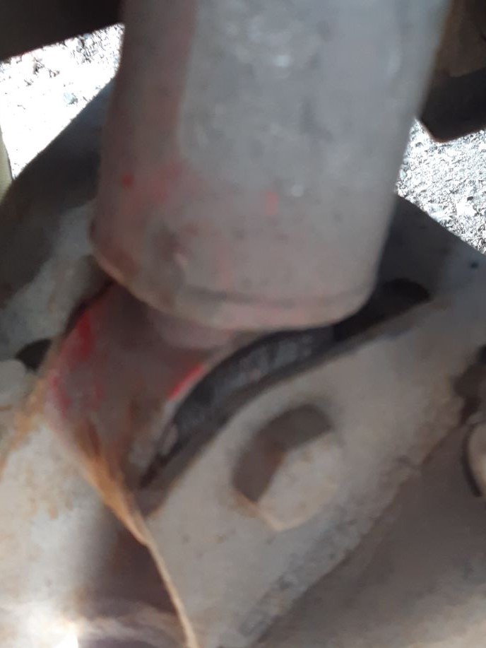

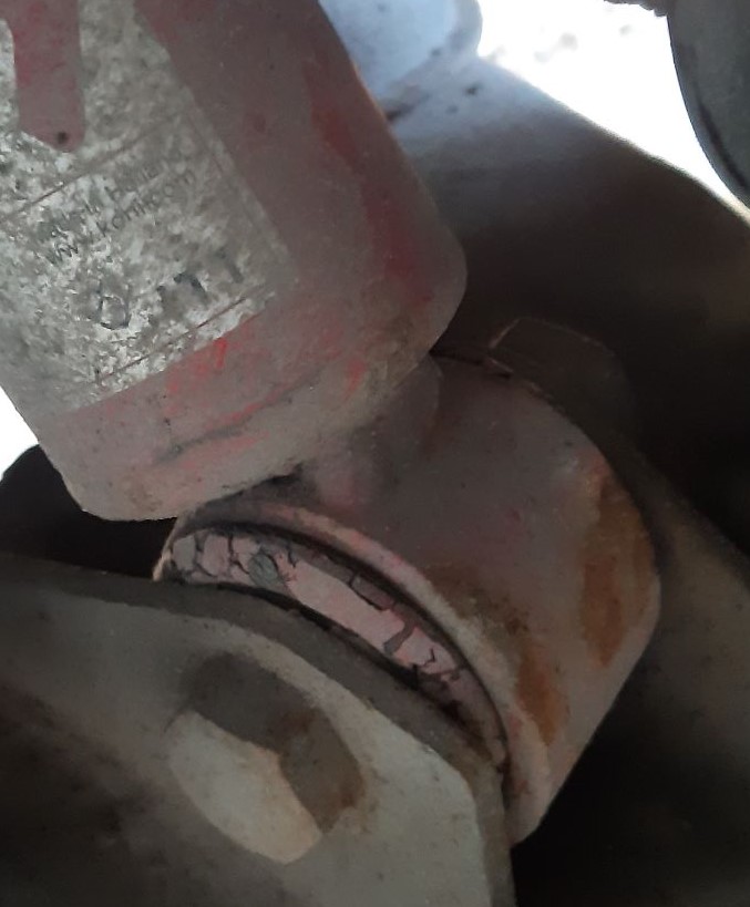

Приветствую всех, подскажите кто сталкивался с таким!
Поставил Кони по кругу , и вот такой кандибобер вылез... пробег 5000 и саленблоки на передке повылазили.
У кого есть практика с заменой саленблоков подскажите

Сообщение Михаил-Andover » 26 май 2022, 20:23
Стас, я ставил от тойоты (90903-89016), но он больше на 1 мм по диаметру, чем нижнее ухо коней. Тонким диском болгаркой пропиливал внешнюю обойму (ширина пропила получалась полтора мм). Тогда он влезает под прессом. Но все равно тыс на 30, потом замена, как мне кажется из-за жесткости fsd.
Мне лично кони не понравились, машина, как табуретка.

Сообщение NSV 55 » 29 май 2022, 07:47
Спасибо , буду пробовать так. 30 тыш. это тож срок хороший).

Сообщение runner_Perm » 30 май 2022, 07:46
NSV 55 писал(а):
Вот тут целая тема про это была, в том числе про Кони. У меня такая же ерунда случилась. Поменял сначала на Точку опоры, но они моментально развалились. Потом поставил Тойотовские и ездил пока стойки не померли.
Вот тема. Тема: Сайлентблок в нижнее ухо амортизатора

Сообщение 100$ » 07 окт 2022, 19:54
NSV 55 писал(а): пробег 5000 и саленблоки на передке повылазили
Нефиг было КРАСИТЬ резинки... Они там не бензомасло-стойкие...
