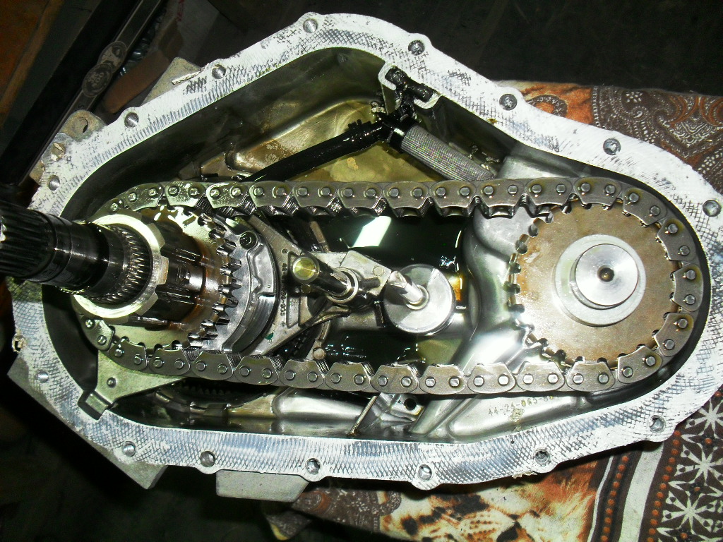

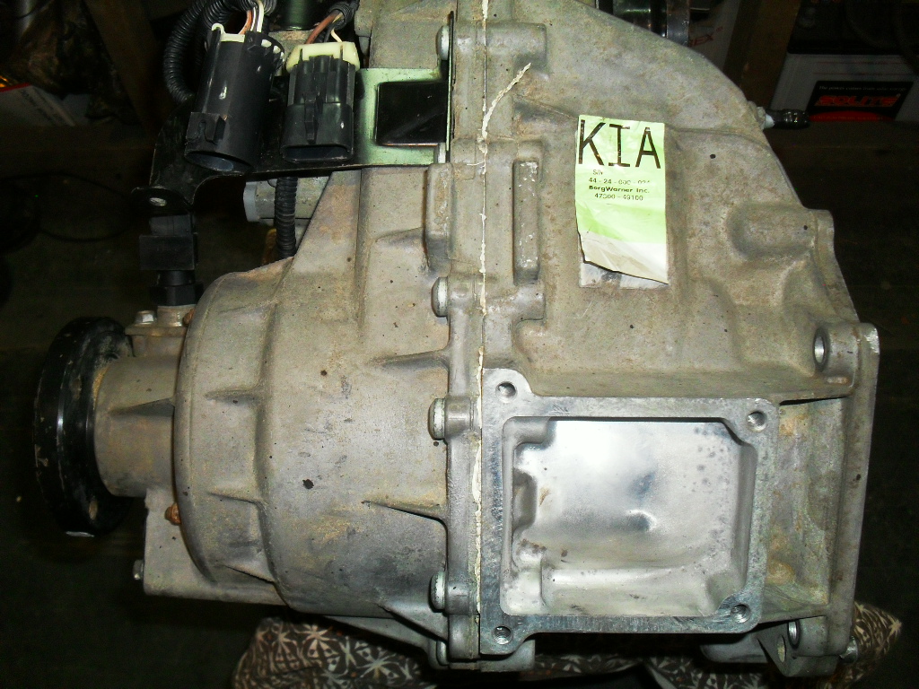

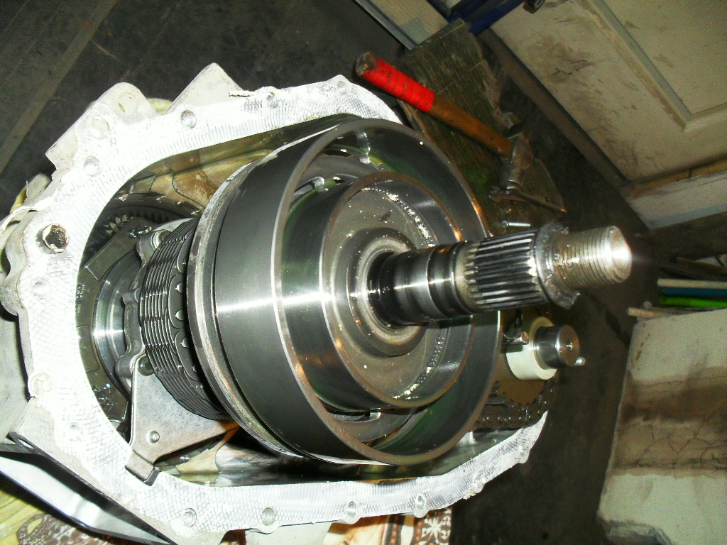

В итоге перелопатив вагон информации, раздатку демонтировал и разобрал.
В процессе обнаружил , что узел уже подвергался ремонту( обильный герметик,прочие косяки).
Сальники в хорошем состоянии(раздатка была сухая) подшипники в идеале.
Все шестерни без износа.

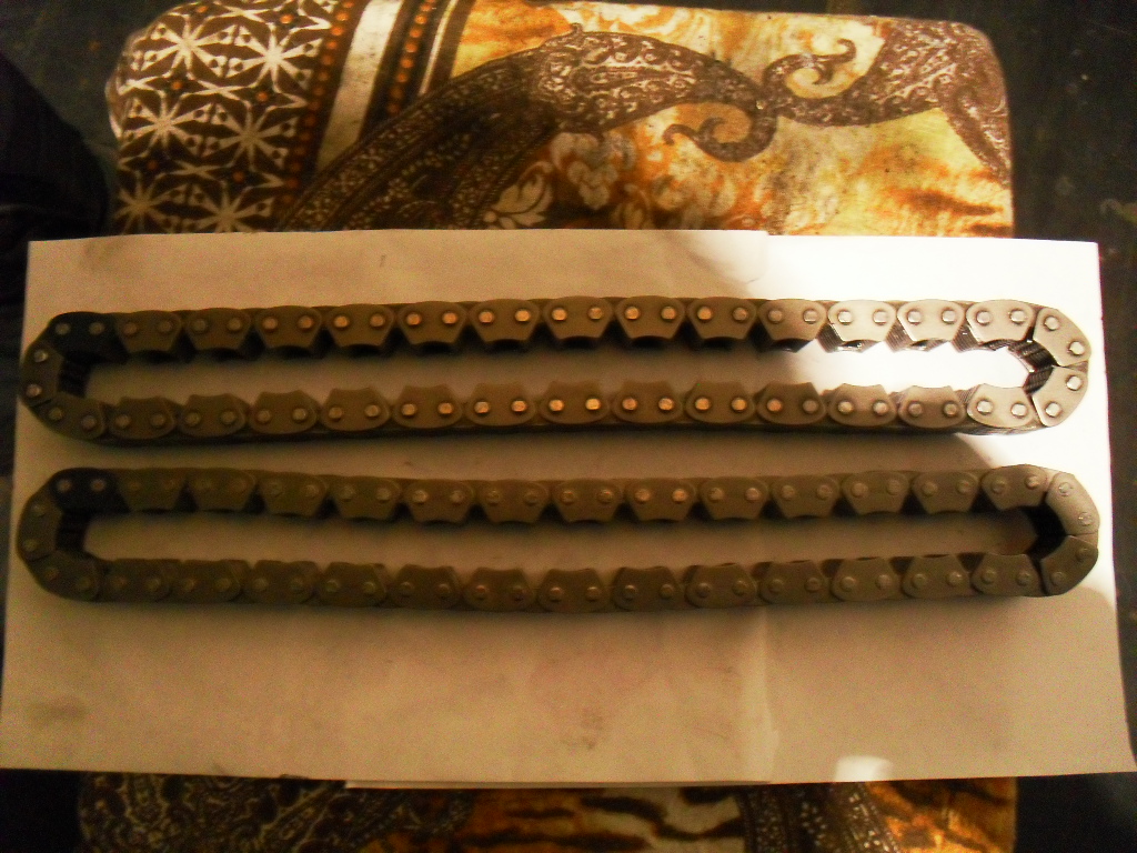

Сомнение вызывала конечно-же цепь,сравнить было не с чем визуально определить тоже. В общем цепь новая приобретена, но терзают смутные сомнения т.к. разницы практически по сравнению со стоявшей визуально нет. Может все таки дело в муфте(47385Н1100) потому как с ней похоже тоже проводились некие манипуляции .Может кто имел опыт самостоятельного ремонта данной раздатки ,буду рад дельному совету.

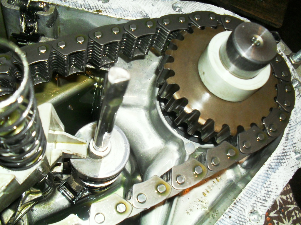

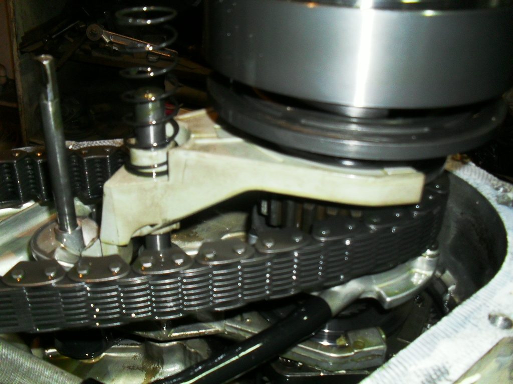

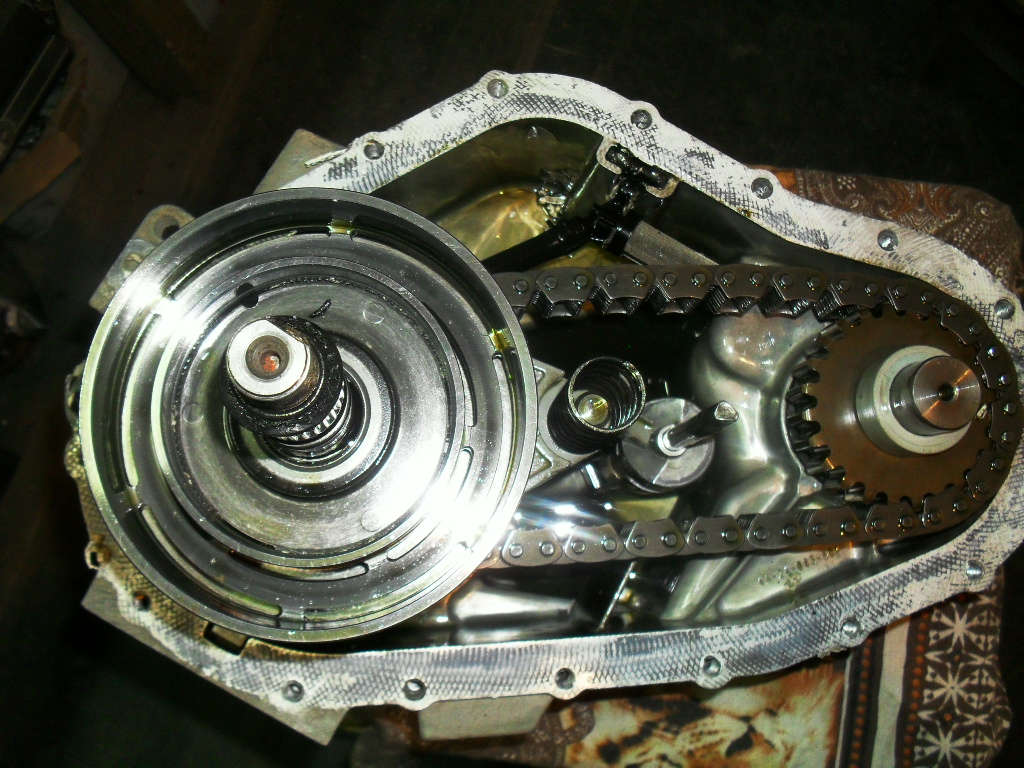

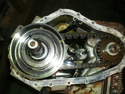

Редкий и интересный случай. Он случился с моим Сориком 3 года назад. Пытался на форуме найти подсказку. Пришлось идти своим путем. ОД поставил диагноз – цепь. А лучше покупка новое раздатки. Сумма новой как подержанная лада. Взгрустнулось. Пробег был 70000, ну цепь так цепь. Разобрал поменял минус 10000 р. :evil: Разница между новой и старой цепью в миллиметрах. Закралось сомнение. Ситуация не поменялась, передок подключается, хрустит и не работает. Вторая разборка РК. Очень хорошо, что у вас есть фотки. На фото № 3 отлично видны следы «замятия» шестерни. Но это видно только со второго раза?! Это и есть проблема. Деталь № 1 и № 3 входя в зацепление, друг с другом, наносят увечья! А всему виной дизель 170 лс. и стечения обстоятельств. В результате покупка детали № 3 и переворот внутри детали № 1 внутренней шестерёнки (она подпружинена и на стопорном кольце) всё заработало как новое. Писал по картинкам, чтоб наглядно и понятно. Хорошая, мощная машина, но сломать как оказалось можно всё. Где то на форуме было сообщение. Что нужно переключение режимов делать с задержкой. Ну мы то помним УАЗ. Дёрнул-включил, дернул- выключил. У меня случился сильнейший удар, когда остановился, выключил понижайку, поехал и удар. Видимо больше аккуратности требует. Надеюсь помог. Прошу извинить за термины, ни разу не механик. :)

2.Корпус саленоида раздатки 47385-Н1100(фото 3)
3.Вилка привода47328Н1010

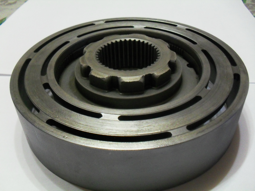

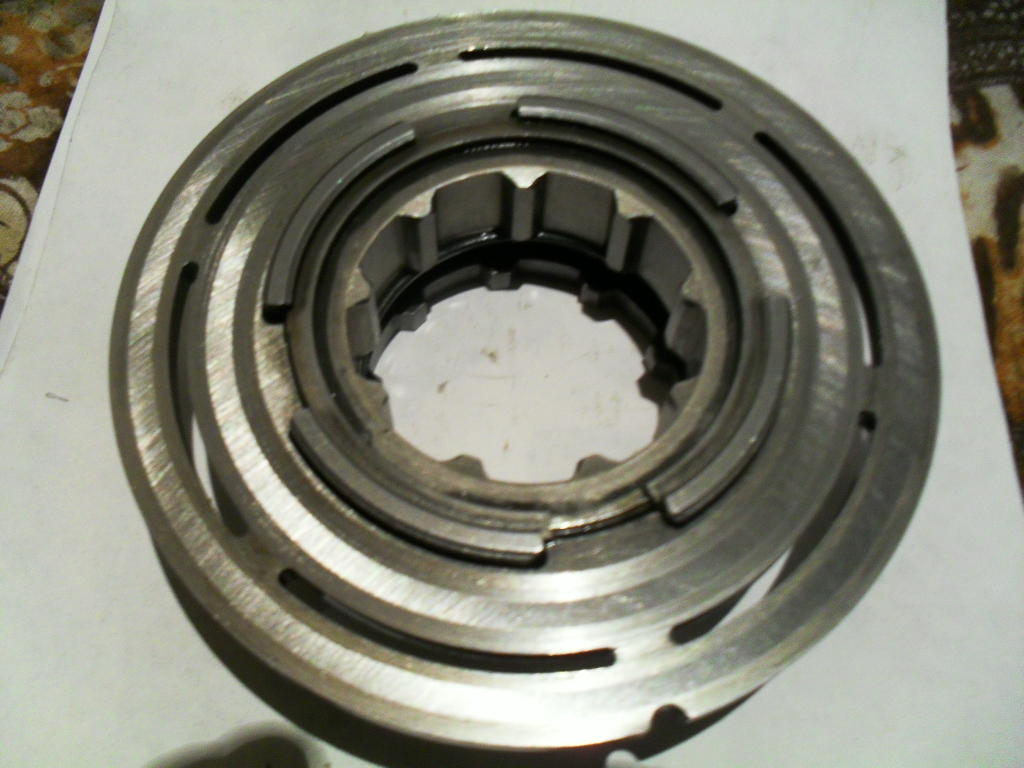

На муфте раздатки 47360Н1010(фото 1) перевернул шестерню и диск.
Цепь можно было не покупать(стоявшая была в идеале) проблема в корпусе саленоида, шестерни муфты, износ вилки привода.
Может кому пригодится" Длина цепи новой 47356-4В000 385мм" что бы правильно измерить подвешайте цепь вертикально за середину звена.

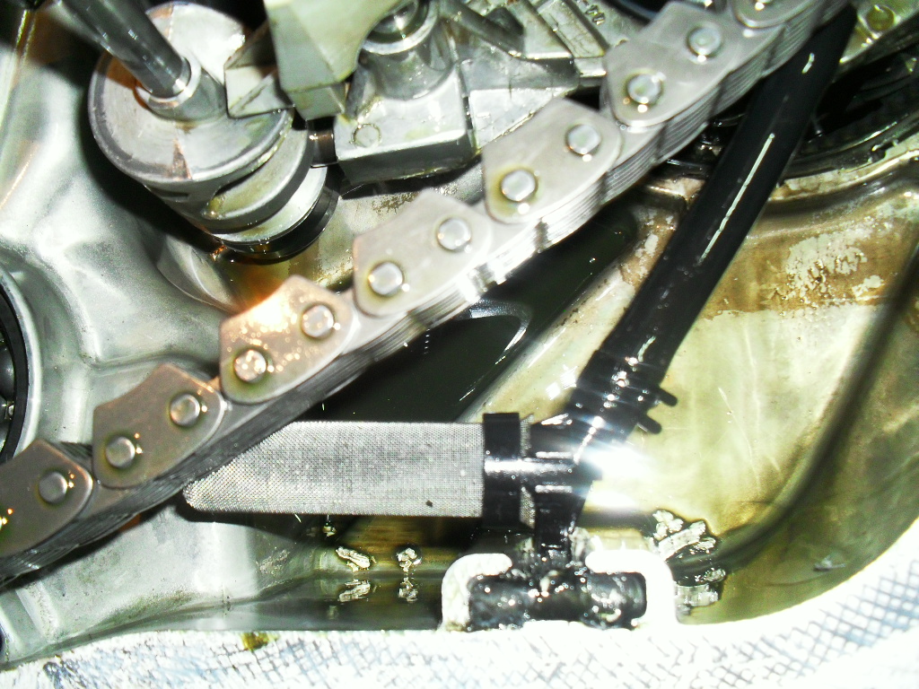

со своей что не пойму, включаем передок и при повороте налево и заднее левое колесо скребет и упирается и сильные стуки как будто что то ломает скрежет, аж машина подпрыгивает. Менял сальники подшипник на флянец переднего привода. Один раз в спешке собрал вилку пластмассовую не в тот паз вставил не включался передок. разобрал все по картинкам сверил собрал и тут вот понеслась, а понижайка вроде включает тоже но как будто разные колеса стоят упирается вся машина и стуки. и еще что интересно, при второй разборке сетка на маслоприемнике странно рваная была как будто прищемили чем то.
