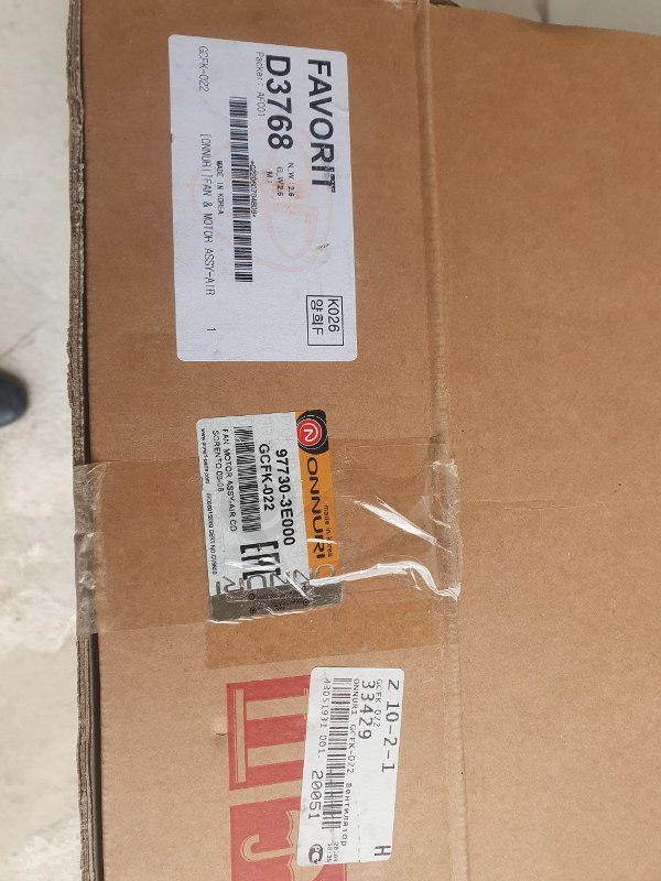

Сообщение Alibek » 03 апр 2023, 07:37
проверяли все и по манометру и по лаунчу
Добавлено через 34 секунды:
все как положено
Добавлено через 28 секунд:
не надо недооценивать :)
Добавлено через 19 минут 19 секунд:
Поставил помощника от дизеля
Добавлено через 18 минут 3 секунды:
Stas32 писал(а):А это подтверждение того, что было аварийное отключение по давлению, либо похолодало, либо упало начальное давление фреона.
Даже на качество фреона проверяли
Добавлено через 1 минуту 37 секунд:
Alibek писал(а):Даже на качество фреона проверяли
Есть такой аппарат
Добавлено через 44 минуты:
Эти показатели проверяли
Добавлено через 3 минуты 39 секунд:
Все проверялось и делалось в прошлом году в жару под 50
