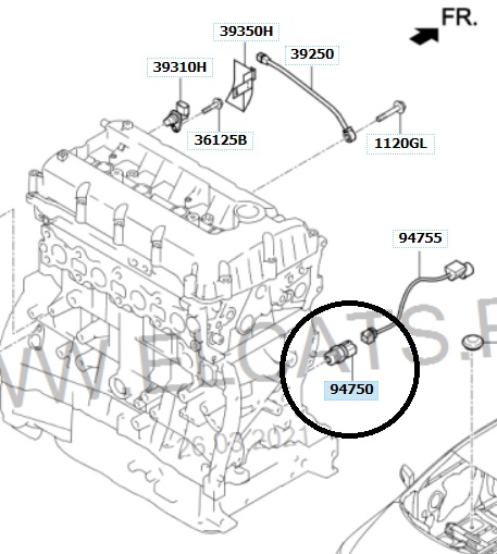

Сообщение Novicok » 25 мар 2021, 20:54
всем здравствуйте подскажите где находится датчик давления масла бензин 2.4

Сообщение AndyMatrix » 26 мар 2021, 12:52
