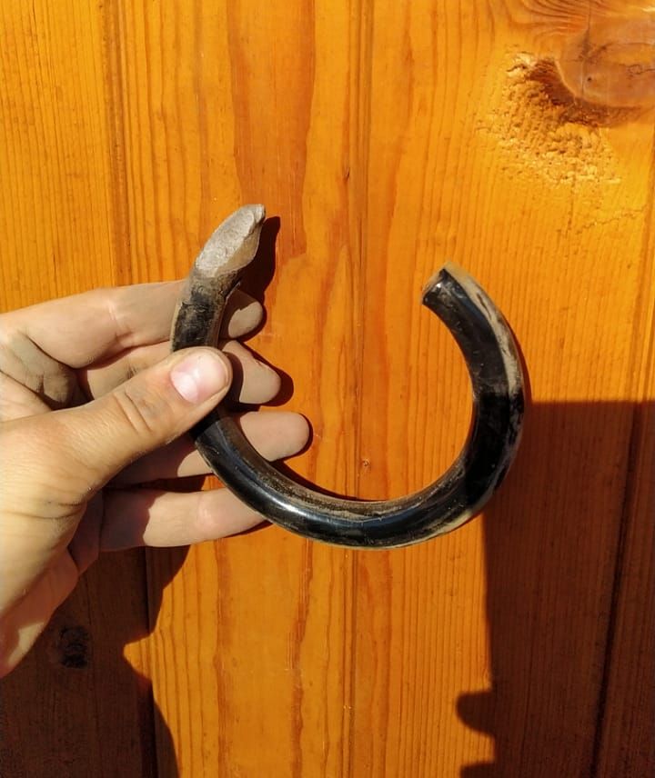

На днях тоже отъезжая при повороте руля были непонятные металлические звуки со стороны правого переднего колеса. При подтяните машины выяснилось что сломалась верхняя часть пружины. Хорошо не вылетела и не наделала беды. Быстренько полистав форум, на замену заказал KYB RA 3474.
Кусок пружины
