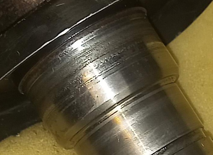

Сообщение Stas32 » 05 дек 2021, 08:37
Всем привет. Пришла пора очередной замены цепи. 5 лет и 150 тысяч пробега оказался ресурс, при довольно агрессивном использовании авто.
Может кому пригодиться информация по фланцам и манжетам. Так как пробег далеко за 300 000 км пришлось решать проблему утечки жидкости из раздатки через фланцы карданов. Из за износа фланцев, новые манжеты неимоверной стоимости проблему не решали. БУ на разборках в таком же плачевном состоянии. Решил переточить свои под другой размер и убить сразу двух зайцев.
Проточил под размер 40,5 мм. И установил по две манжеты на каждый фланец лицом друг к другу, для исключения попадания воды и грязи внутрь. Размер манжет брал 40х62х7. Цена вопроса 500 руб токарь и 200 за 4 манжеты. Опыт по другим раздаткам показывает хорошие результаты в плане надежности способа.

Сообщение alimag » 26 фев 2023, 15:55
Stas32 писал(а):Всем привет. Пришла пора очередной замены цепи. 5 лет и 150 тысяч пробега оказался ресурс, при довольно агрессивном использовании авто.
Привет! А что ты переточил в размер 40,5? У меня течь через сальник выходного вала переднего кардана из-за износа посадкой поверхности шейки вала. Вот думаю, как быть: снять слой износа или сдвинуть сальник глубже, ближе к подшипнику, там чистая поверхность, должна держать. Либо снять металл с вала и подобрать другой сальник под новый размер. Посоветуй, как лучше?
