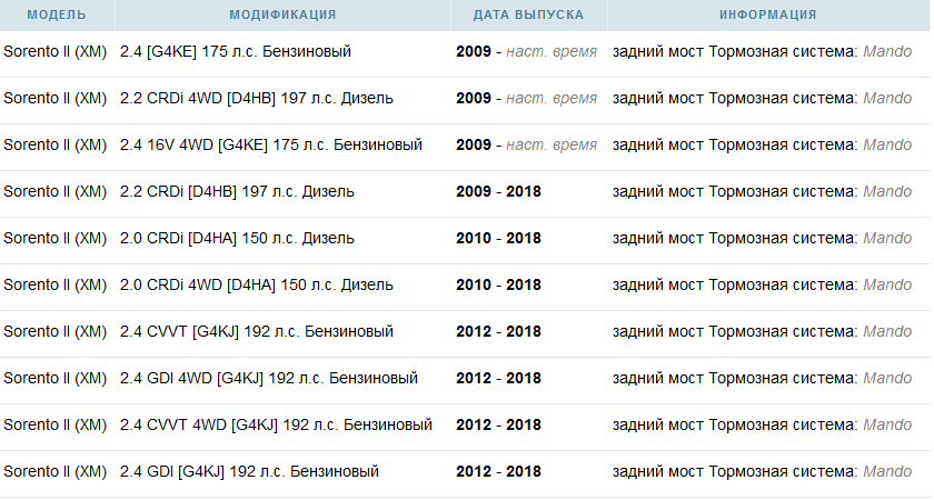

Подскажите, механизмы ножника у XM и FL/XM одинаковые? Указанный выше ремкомплект подойдет на FL?

Сообщение -=[SwiMMeR]=- » 06 апр 2021, 16:32
StarKorsar
Не держал по одной стороне. Сильные откаты в оба направления. Педаль уходила до упора.
Пользуюсь всегда. И зимой и летом.
В принципе, колодки были ещё живые. Оставил на всякий случай.
Замки и цилинды ржавые. Один цилиндр развалился при снятии.
Цилиндр = бочонок для регулировки.
Добавлено через 5 минут 36 секунд:
eval
Применимость Quick Brake 1050019 на фото.
Судя по описаниям в Сети, отличаются колодками и соответственно регулировочными цилиндрами.
Многие переделывают на вариант XM (колодки от XM и регулировочный цилиндр от ХМ), т.к. колодки дешевле.
Остальное, вроде(!), совпадает.
