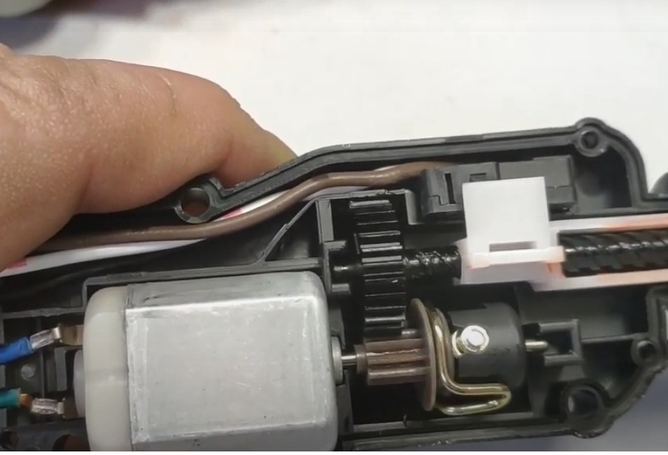

UPD Речь пойдет о замке на базе привода - Saturn MS-500
Здравствуйте!
На мою машину был установлен замок капота, модель не знаю, написано "замоккапота.рф".
Первый 2 месяца замок работал исправно, потом при открытии появился трескучий звук, напоминающий перескок шестеренок. Записал на видео (см. ниже ссылку).
Сотрудники спецтехцентра мне сообщили, что это якобы нормальный режим работы замка. Что это заключение производителя, смазка куда-то там попадает..., мол ездите - не парьтесь, "всетакездят"
1. Кто сталкивался?
2. Является ли это нормальным режимом работы замка?
3. Если да, то чем вызвано такое поведение замка и почему изначально замок работал по другому, без треска?
4. Если нет, чем вызвано такое поведение замка?
5. Как устроен замок? Схемка? Фотка кишок есть у кого?(в интернетах не нашел)
Для меня это проблема и я пока не могу ее решить. У меня есть все основания полагать, что замок в будущем выйдет из строй и я потеряю доступ в подкапотное пространство. Плюс к этому, такой режим работы замка эстетически неприятен. =@
https://youtu.be/lS0NJcokDRM

Сообщение gil2512 » 22 ноя 2020, 13:28
Спасибо за развернутый ответ! Я правда так и не понял, это дефект или нет? Эта защита от перегрузки трещит или шестерни проскакивают? Если второе, то это п***ц, который рано или позно случится.
Накопал следующие интересные материалы по теме:
1.Привод этот тайваньской фирмы называется Saturn MS-500 в купе с каким-то кастомным "редуктором" от фирмы "замоккапота.рф" (PROSECURITY). - https://www.drive2.ru/l/8737186/
2. https://vrtp.ru/index.php?showtopic=19784&st=0 - здесь написано что у него-подобного "есть защита от перегрузки специальным инерционным механизмом". Как это работает, я так нифига и не понял.
3. https://www.youtube.com/watch?v=Uu1tf8wStCk - здесь есть видео с разборкой.
4. На сайтах, продающих такой привод написано, что он работает безшумно.
Субъективные выводы:
Замок открыт, червяк находится в крайней мертвой точке, но на моторчик продолжает поступать напряжение. Большая шестерня заблокирована, маленькая вращается. Происходит или перескакивание зубьев или "как-то защита какая-то работает". Главный вопрос - почему с моторчика не снимается напряжение вовремя? Если посмотреть видео, в конструкции есть свич, получается он дурит? Второй вопрос - почему напряжение все-таки снимается в итоге, но с задержкой? Ну как бы должно или работать или не работать. Может с приводом все нормально, может это блок управления замком мудит старлайновский?

Сообщение gil2512 » 22 ноя 2020, 13:59
Yugin, трещит защита от перегрузки или шестерни проскакивают? Знаете ответ? :?: :?: :?:
Зачем там свич (размыкатель) :?: :?: :?: . Ни он ли отвечает за остановку двигателя и связывает положение червяка/штока с фазами работы привода? Теория с синхронизацией управляющего сигнала скорее всего справедлива для двухпроводной версии MS-200.
Изначально все работало нормально. Потом - через раз. Потом стало трещать всегда. И вот я записаться в техцентр, приехал, загнали в бокс и..... из 30 тестовых раз эта скотина! не скрипнула НИ РАЗУ!!!! Я выглядел :P . Поулыбались друг-другу, с тем и уехал :o

Сообщение gil2512 » 07 дек 2020, 19:43
direct@prosecurity.ru
24 ноя в 13:10
gil2512@yandex.ru
Добрый день, Илья.
Данный звук не является поломкой электроприводов замков. Он может как появляться так и исчезать.
Причина появления звука - проскальзывание страховочной муфты внутри привода.Это нормально. Защита от поломки внутреннего механизма. На работоспособность привода данный звук не влияет.
При необходимости вы можете обратиться в установочный центр, где устанавливался замок, где "проскальзывание" устранят без демонтажа замка с автомобиля.
