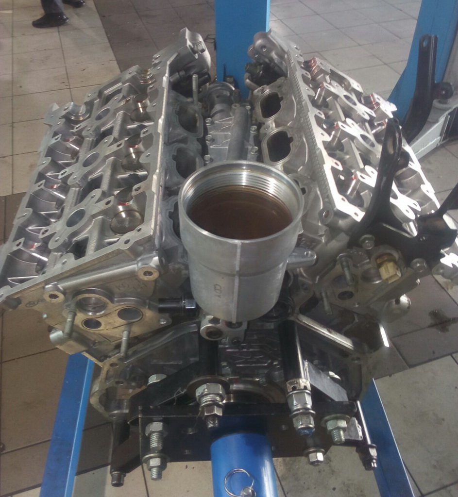

Поискал на форуме и не нашел темы про капитальный ремонт бензинового двигателя Соренто BL 3.3 л. Решил поделиться опытом, возможно кому-то будет полезно.
Данная операция была проведена на моем двигателе и неделю назад я машину забрал. Сейчас обкатка.
Симптомы:
1. Троение и дрожь на холостых оборотах, увеличивающиеся при нагреве двигателя.
2. Хлопки в системе выхлопных газов, как будто не до конца сгорает топливо.
3. Некоторая заторможенность авто при наборе скорости, хотя катализатор удален.
Позже к этому добавилась пониженная компрессия. Вместо 11,5 атм. по всем цилиндрам было 8,7 - 9,5 атм. Ехал выставить зазоры клапанов, а решил капиталить.
1. Была изучена информация и обзоры на форуме по замене цепей и регулировке зазоров клапанов. Приобретен комплект регулировочных колпачков от аналогичного двигателя, под регулировку и, если что, расточку.
2. Составлен список очевидных запасных частей, которые подлежали замене. Они заказаны.
3. Начата дефектовка двигателя.

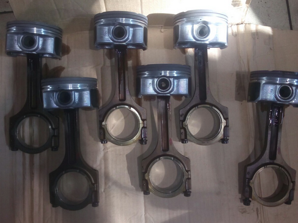

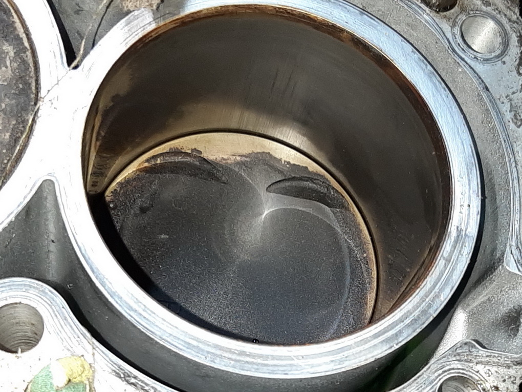

Дефектовка показала, что:

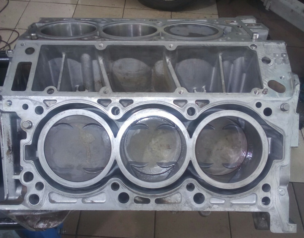

1. Необходимо проточить цилиндры, т.к. на них есть задиры. Вероятная причина - после установки ГБО двигатель проехал 30 т.к., внутри был чистенький, поэтому предположили, что нагар попал в цилиндры и сработал как абразив. Это гипотеза, т.к. вибрации были и до установки ГБО.
2. Коленвал в прекрасном состоянии и точить не нужно
3. Комплект вкладышей подойдет стандартный. Куплены новые оригинальные.
4. Определена еще куча прокладок под замену. Если об этом не напомнить, сервисмены вспоминают только перед установкой ((
5. Почти все зазоры ушли или находились на границе допусков.
6. Клапана в хорошем состоянии, поджатых и прогоревших нет.
Итог:
1. Двигатель расточен на 0,5 мм т.к. только этот ремонтный размер поршней и колец доступен за вменяемые деньги. ВАЖНОЕ - палец в поршнях может крепиться на стопорное кольцо или в натяг. Оба варианта на этот двигатель от фирмы Teikin есть в продаже и мне сначала прислали не тот. Сразу не проверили, а потом ждали две недели пока приедет новый комплект поршней.
2. Заменен весь ГРМ
3. Все отмыто, включая систему охлаждения.

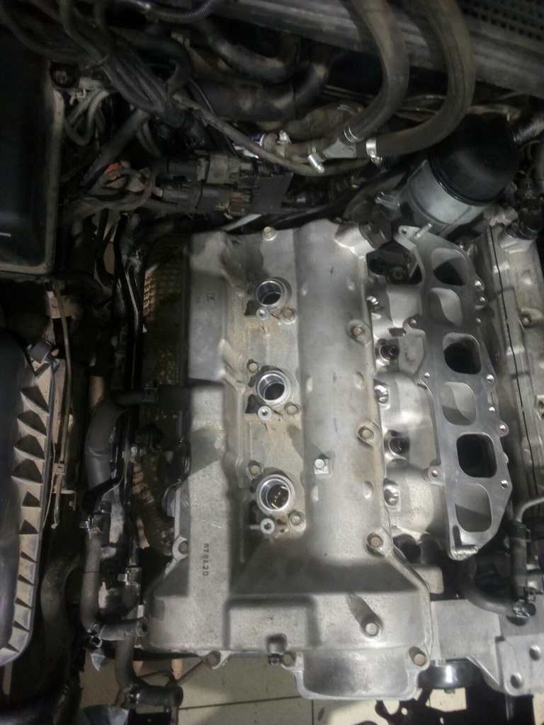

4. При сборке выяснилось, что прокладки на впускной коллектор не те, хотя значились ка замена артикула производителем. Пришли паранит, а у нас металл. Нашли кое как. А вот на выпускной коллектор так и не нашлись. Пришедшие имеют большее окно, соответственно кое как держатся. Поставил старые на керамический герметик, вроде держат.
Затраты - 1,5 месяца времени и 120 тр. денег. Ниже дам несколько фото и список деталей.

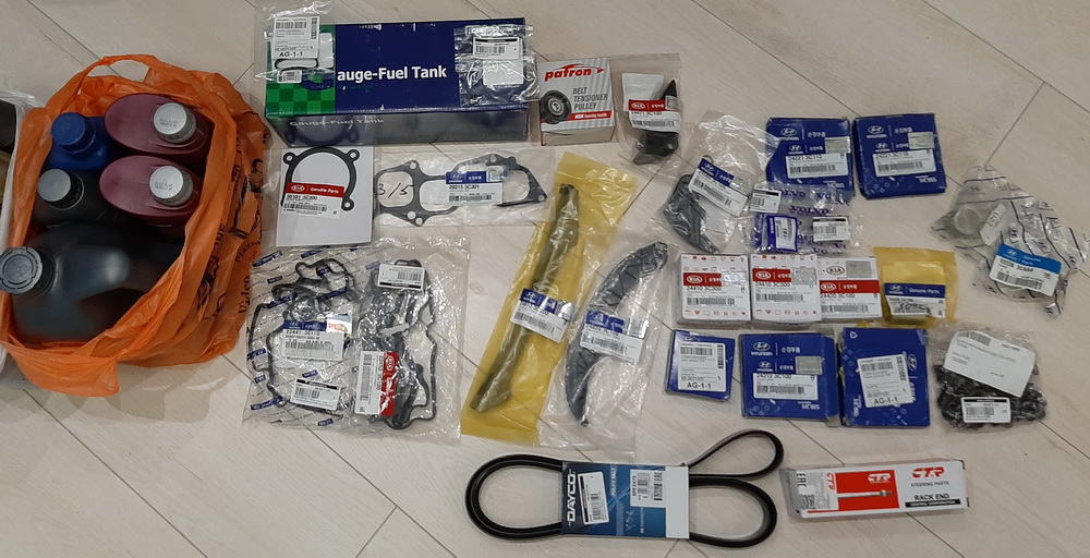

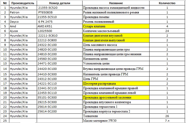

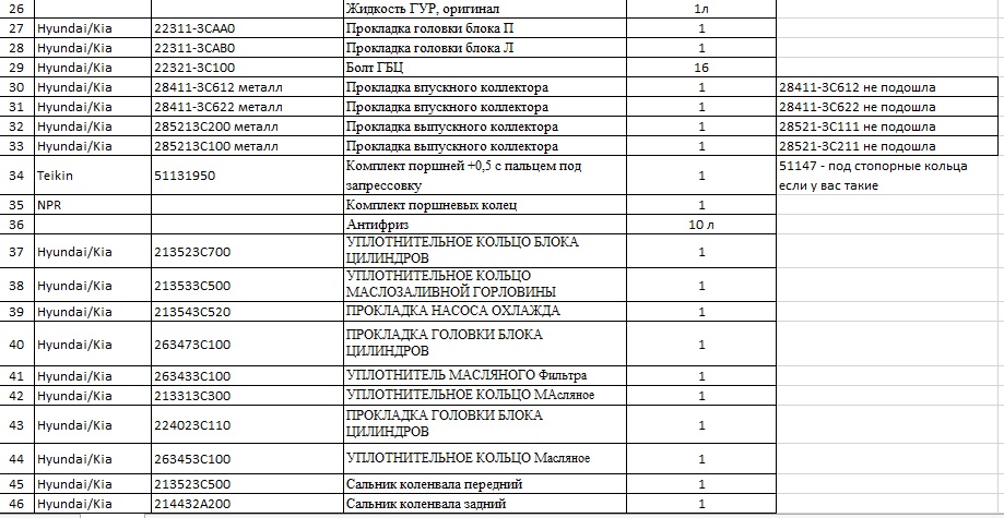

Список деталей. Желтым позиции, которые брал на всякий случай. Клапана не пригодились, шестерни поставил.

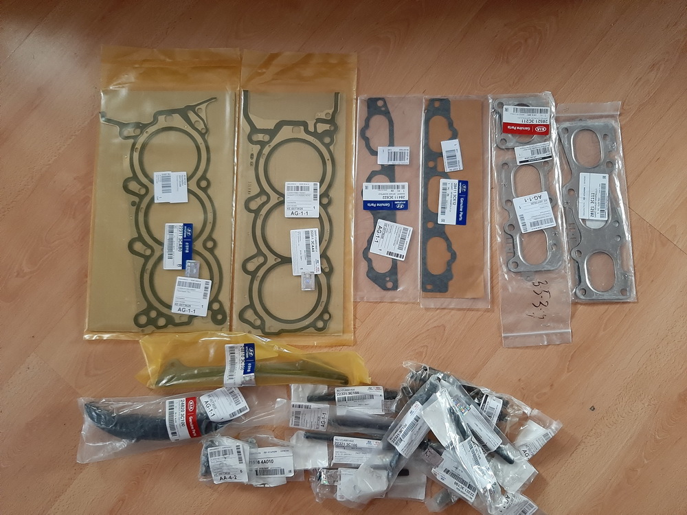

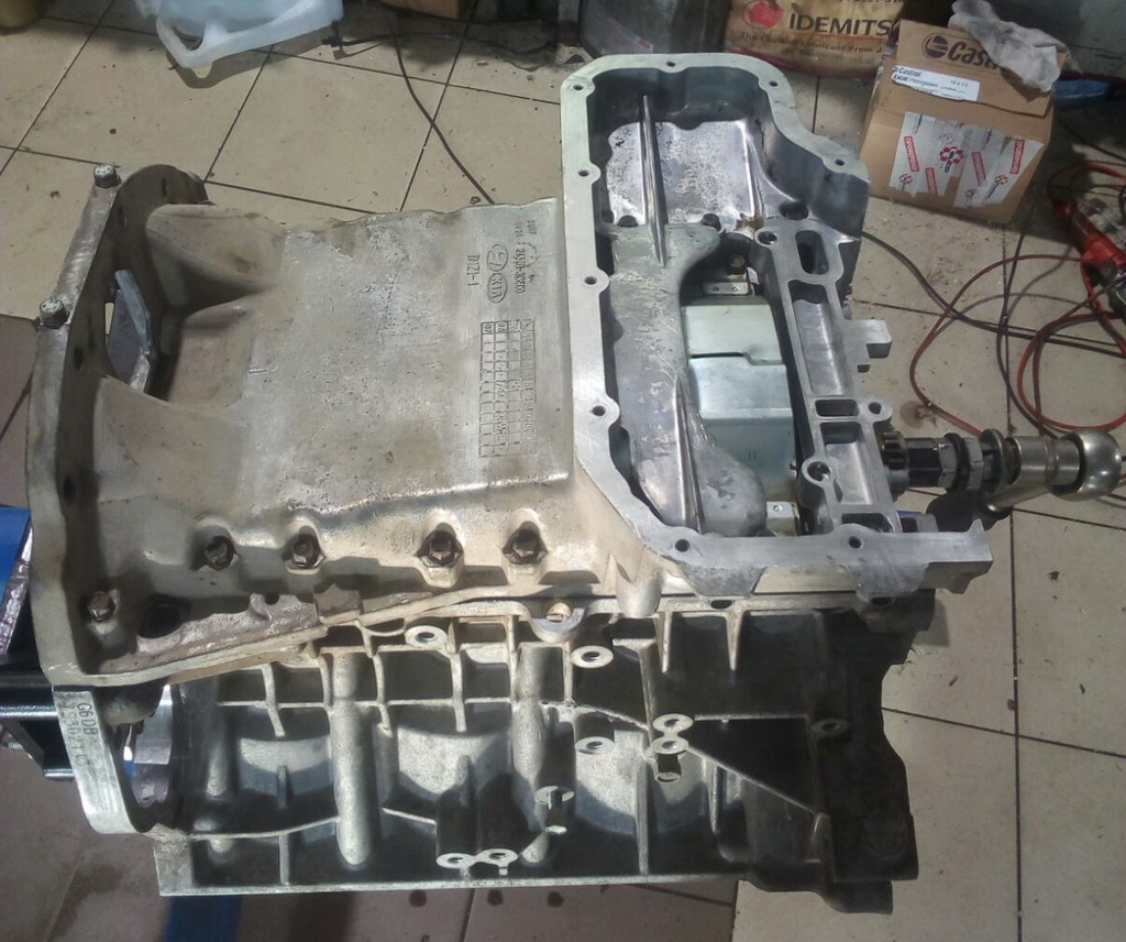

Некоторые детали
Добавлено через 10 минут 21 секунду:

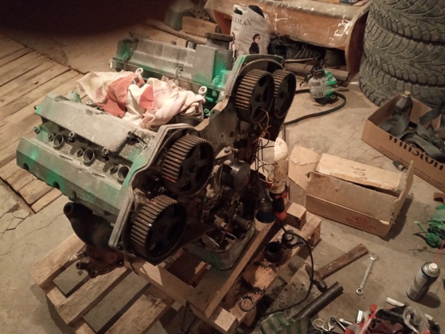

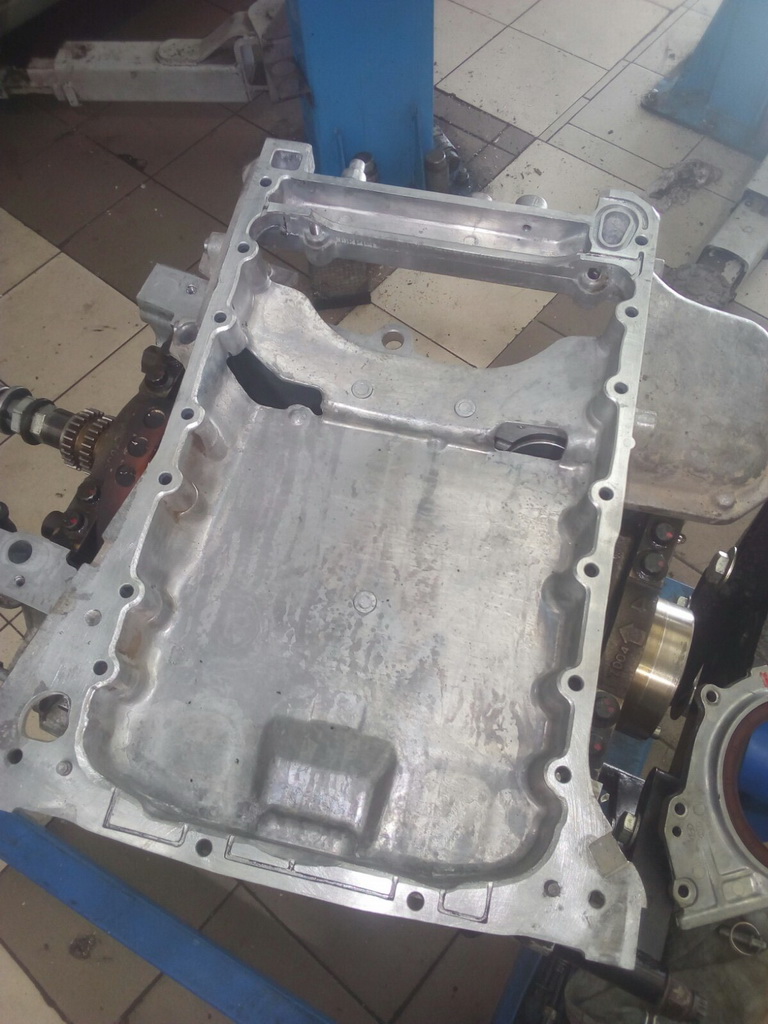

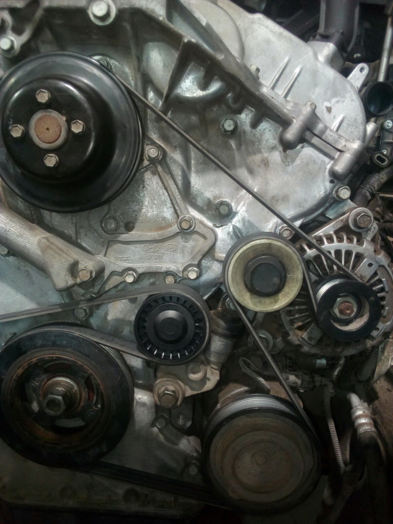

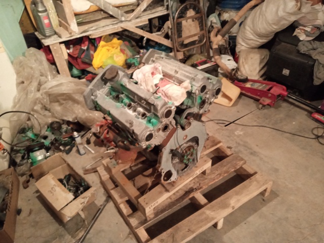

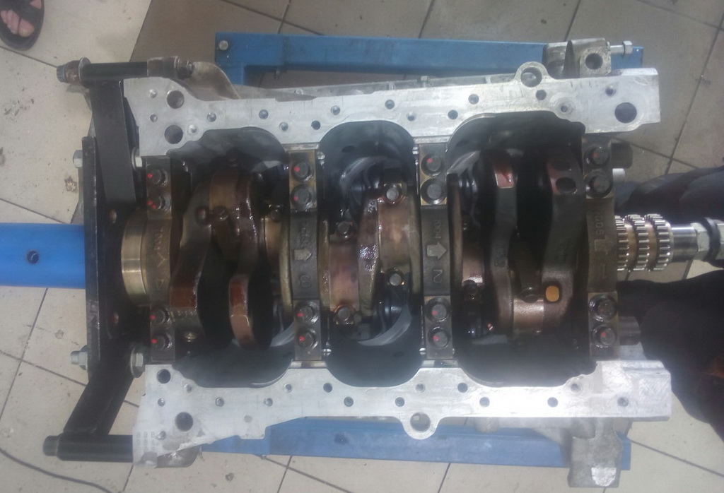

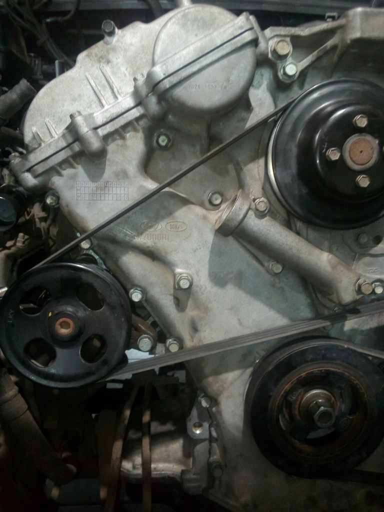

Просто фото с разных этапов сборки
Добавлено через 5 минут 43 секунды:

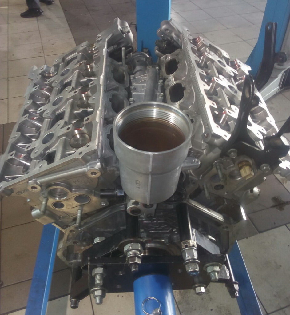

Еще фото

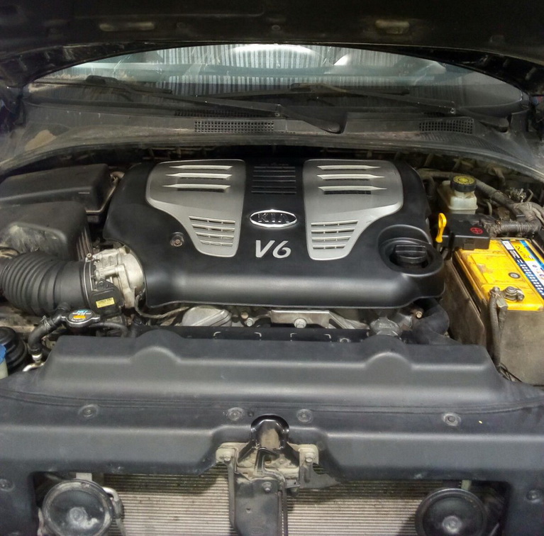

Готовый двигатель на месте

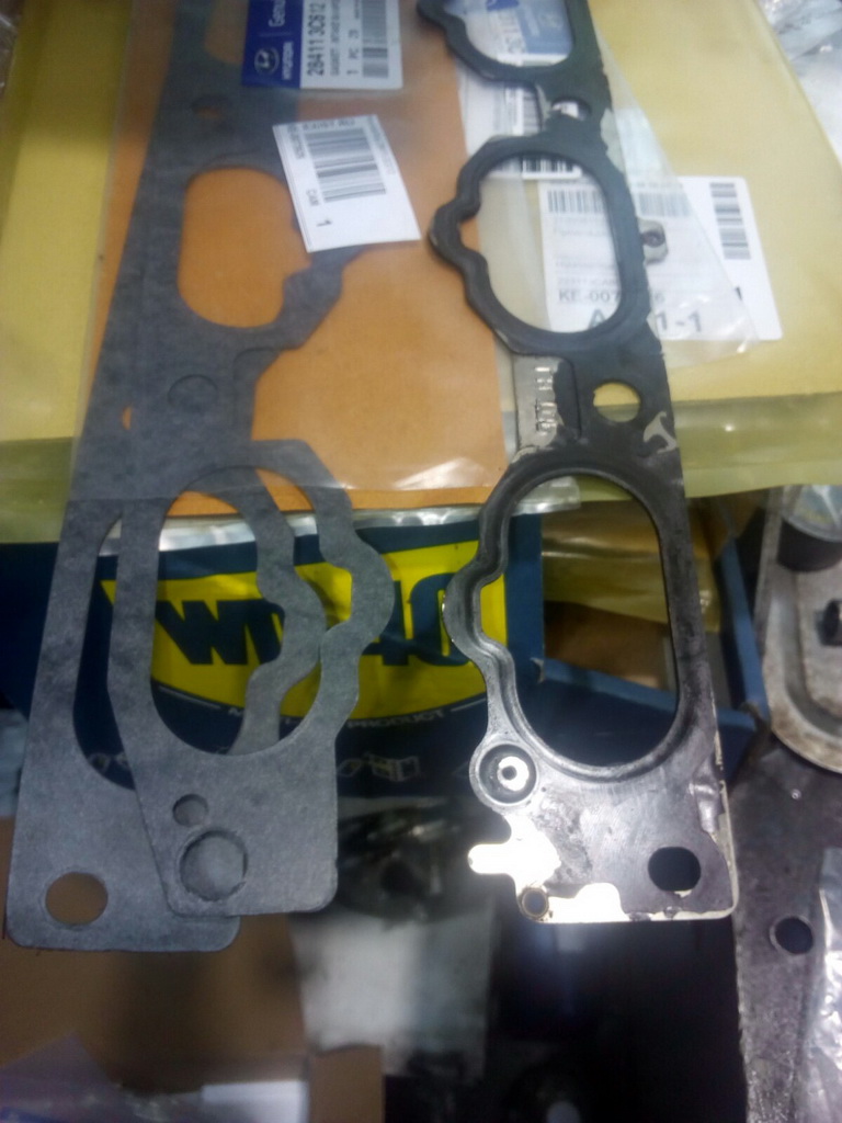

Слева не правильные прокладки впуска. Справа правильная
Навесное 2
Навесное 1
колодцы
сборка
Двиг 2
Двиг 1
Колено

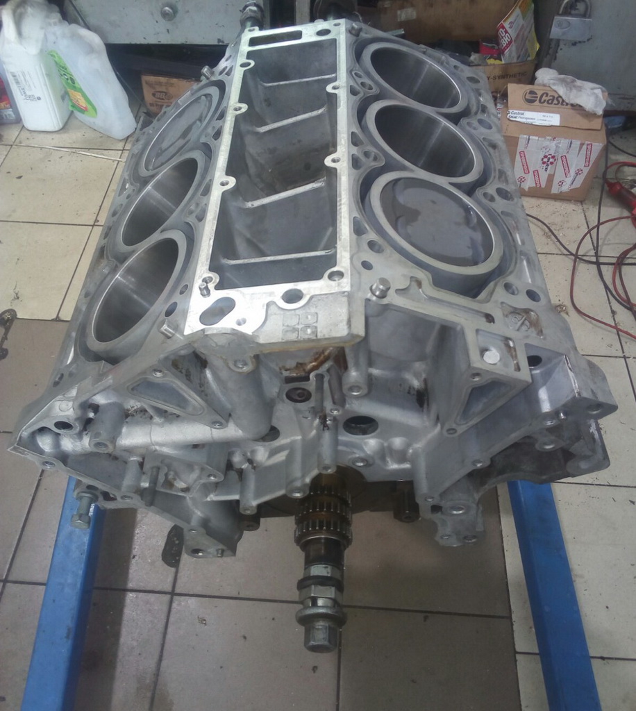

Готовый блок 2
Готовый блок
Новые порщня
Поршень с рисками
Верхний правый угол - не подошедшие прокладки выпуска и впуска

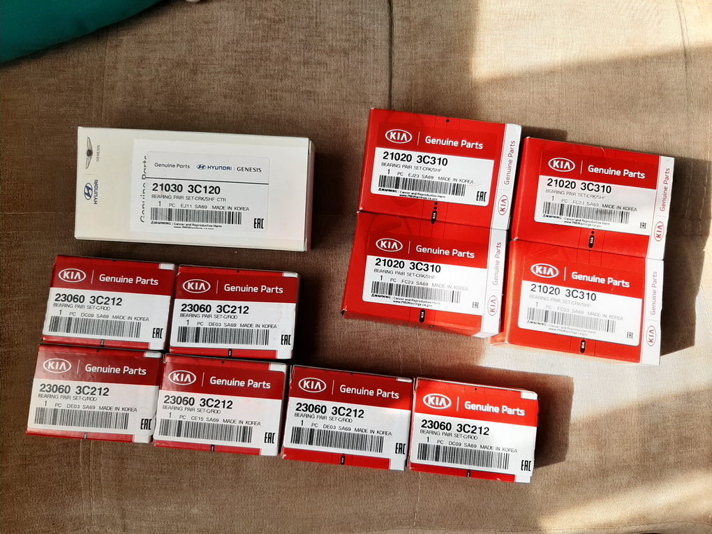

Вкладыши

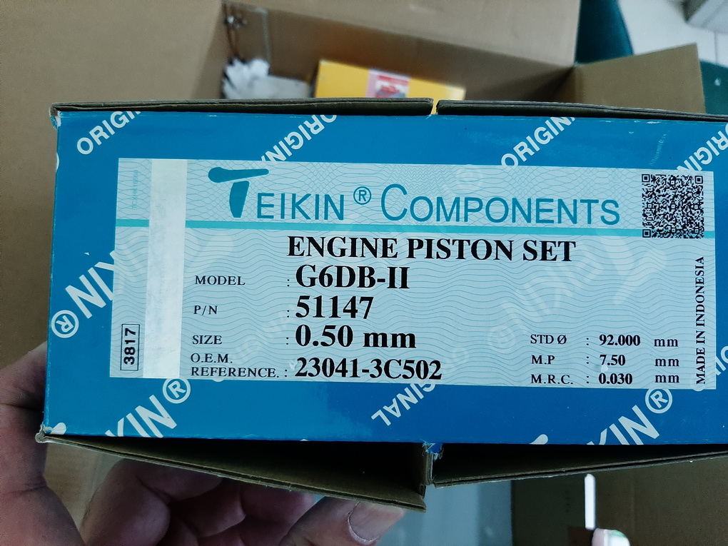

Эти поршни с плавающим пальцем, а у меня под пресс. Правильный номер смотрите в таблице
На фото еще датчик топлива и лишнее масло - параллельные дела :)

js-sokol писал(а):Оба варианта на этот двигатель от фирмы Teikin есть в продаже
Привет.
Скажи пожалуйста где именно заказывал поршни и что нужно дополнительно им указать, чтобы они прислали правильный комплект с первого раза.

Номер поршней с пальцем в сборе 230413C951 и кольца 230403С910 ,ставил себе такие в 2017 г. На данный момент полет отличный ,ни капли масла от замены до замены,масло меняю каждые 7000.

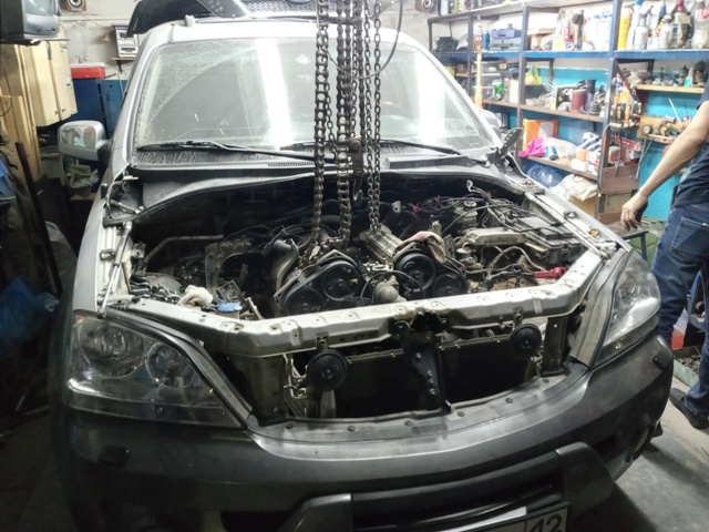

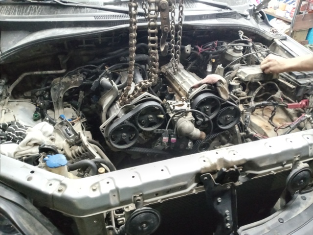

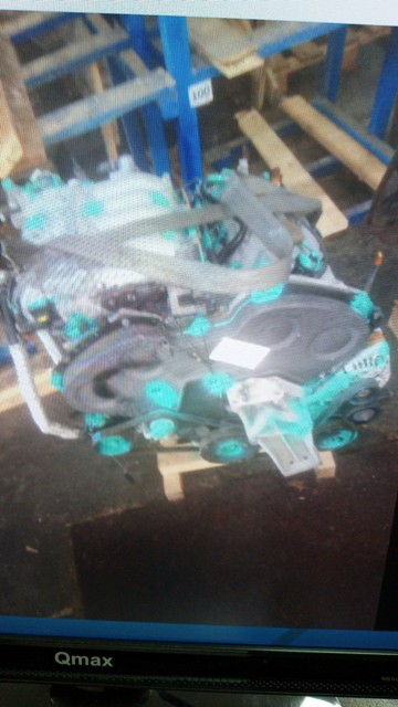

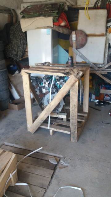

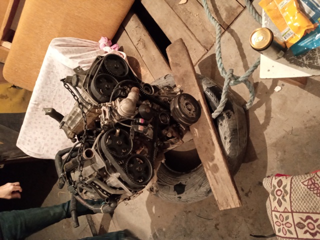

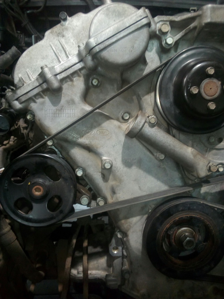

Вот так все и делалось
Разборка перекидка навеса
Разборка перекидка
Вот так пришел
Контрактник к перевозке
Сняли
Тоже снимаем
Снимаем
так же стала необходимость капиталить - на правой голове все цилиндры без хона.
А левая голова в отличном состоянии. Только в среднем три задира глубоких.
Заказывал в Новосибирске. Компания RRShop. Телефон 89231053929 Бортэ Роман Иванович. Привезли все четко. Нужно определить какие у вас поршни - палец под пресс или под кольцо и указать соответствующий номер из каталога Экзист. Под пресс номер оригинальный 23041-3С500. Под кольцо - 23041-3С502 (тейкин 51147).
