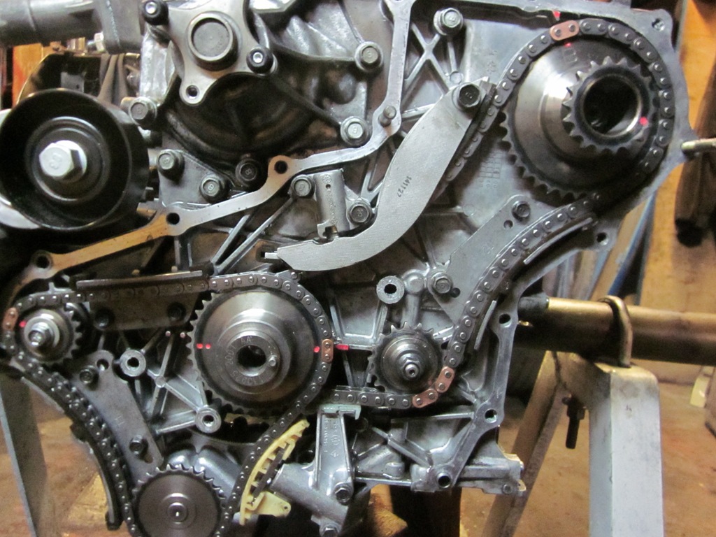

Сообщение soric 2020 » 08 авг 2020, 17:25
Всем привет. Форумчане, помогите советом. Меняю цепи грм. Нижние заменил без проблем по меткам как в мануале, а верхняя чего-то проблемная. Выставил шестерни распредвалов и тнвд по меткам, установил цепь, успокоители и натяжитель. Решил в ручную провернуть за болт коленвала, посмотреть как всё работает. Во время поворота за коленвал натяжитель отскакивает и цепь перескакивает на зуб. В результате после поворота на 1 круг метки уходят на несколько зубьев. Что может быть не так понять не могу

Сообщение soric 2020 » 09 авг 2020, 01:48
Коленвалом я прогоняю верхнюю цепь по кругу. После этого смотрю на метки. Они перестают совпадать
Добавлено через 16 минут 15 секунд:
https://cloud.mail.ru/public/8u67/W64ErTUDk
Добавлено через 38 секунд:
Заснял видео процесса перескакивания цепи
Добавлено через 2 минуты 20 секунд:
Так же видно как отскакивает поршень натяжитель. Не пойму, должен ли он так делать или причиной тому отсутствие давления масла в системе. Как я понимаю выдавливание поршня происходит не только за счёт пружины внутри, но ещё и за счёт давления масла в системе
Добавлено через 1 час 43 минуты 33 секунды:
https://cloud.mail.ru/public/HPCL/A6uvthC9b
Добавлено через 32 секунды:
https://cloud.mail.ru/public/Cu3D/HLdV92eYJ
Добавлено через 2 минуты 13 секунд:
Добавил ещё несколько видео. Такое ощущение, что метки на цепи устанавливаются один раз и в будущем они уже не будут совпадать. Метки на шестерня коленвалом и тнвд совпадают через нное число оборотов. Может так и должно быть?
soric 2020
Сообщения: 17
Зарегистрирован: 15 июл 2020, 12:36
Откуда: Усть-Илимск
Re: Замена цепи ГРМ
Сообщение Тимурыч » 09 авг 2020, 07:44
soric 2020 писал(а):Коленвалом я прогоняю верхнюю цепь по кругу. После этого смотрю на метки. Они перестают совпадать
Должны совпадать метки на звездочках (шестернях) с метками на корпусе. На последнем видео вроде всё норм. Цветные звенья цепи живут сами по себе.

Re: Замена цепи ГРМ
Сообщение after » 09 авг 2020, 11:01
074 метки

Re: Замена цепи ГРМ
Сообщение soric 2020 » 10 авг 2020, 03:39
Про цветные звенья на цепи оставил как есть. Главное что после 3 оборотов распредвалов метки на шестерня распредвалов и тнвд совпадают. Видать и вправду после первичной установки цепи по звеньям и шестерня, в последующем она гуляет сама по себе и на свои места уже не возвращается.

Re: Замена цепи ГРМ
Сообщение Тимурыч » 10 авг 2020, 10:01
soric 2020 писал(а):Видать и вправду после первичной установки цепи по звеньям и шестерня, в последующем она гуляет сама по себе и на свои места уже не возвращается.
Всё там возвращается, просто не докрутил немного. Через 196 оборотов распреда цветные звенья встают на свои места :lol:
Цепь 98 звеньев, шестерня распреда 24 зуба, значит за 4 оборота распреда цветное звено убегает на 2 зуба. Чтобы оно встало на место, ему надо пробежать 98 "зубов", т.е. надо распреду сделать 49 раз по 4 оборота равно 196 оборотов.
