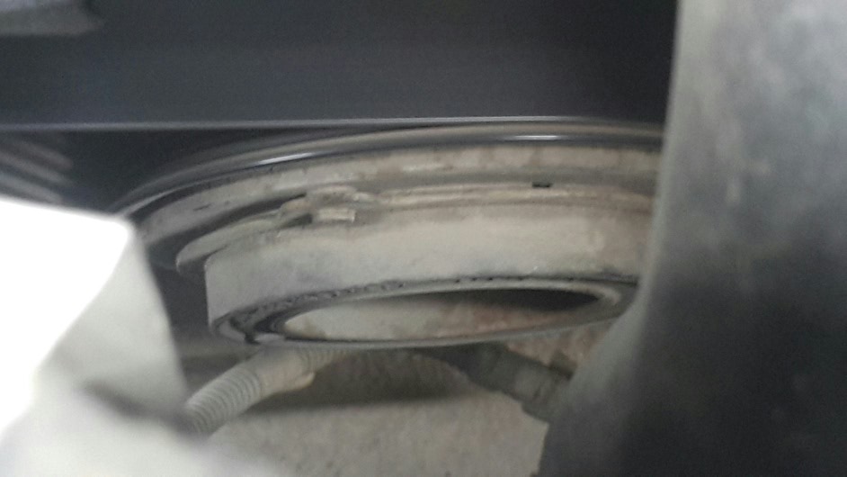

Re: Не включается кондиционер
Сообщение ivory345 » 12 май 2020, 14:39
usman писал(а):Вал должен у исправного компрессора крутиться постоянно, вместе со шкивом. Вероятно, компрессор заклинило, сломалась защитная шайба с четырьмя болтами, соединяющая ось со шкивом ( смотри мой пост выше с фото). Зато ремень привода навесного цел. Ищи компрессор. У меня при клине газ ушёл. Хорошо размолотило поршни.
Добрый день, перестал включатся кондей, вобще негорит ничего, предохранитель цел.
Посмотрел в моторный, так шкив некрутится, а внутри шкива крутится.
Что можно сделать?
Если замена, то подскажите какой покупать,артикул ?
Сообщение Ramb » 12 май 2020, 14:50
ivory345
надо на климате самоскан включить посмотреть что напишет, а так похоже на муфту
Сообщение ivory345 » 12 май 2020, 14:53
Сори, не так написал, может со страху...)))
Шкив сам крутица, а вот внутри него нет, но рукой я его проворачиваю свободно.
На фото двигатель работает.
И подскажите, артикул такой:
0K03861450
Сообщение авто-любитель » 12 май 2020, 15:03
ivory345 писал(а):Сори, не так написал, может со страху...)))
У меня прошлым летом отказался включаться кондиционер. Проверка привела к тому, что исчез контакт на вентиляторе радиатора, а когда не работает вентилятор радиатора, то и кондиционер не включается. Когда контакты в колодке почистили, то заработал и вентилятор радиатора и кондиционер.
Сообщение ivory345 » 12 май 2020, 16:19
авто-любитель писал(а): на вентиляторе радиатора, а когда не работает вентилятор радиатора, то и кондиционер не включается
Так, при заведённом двигателе вентилятор радиатора кондея не крутится. Будем искать причину.
PS. Нет 12V на разъёме(папа/мама), при подключении к аккумулятору вентилятор крутится. Предохранитель на 30 А рабочий, или не там искал?
Получается если нет контакта на вентилятор, то и кондей не включится?
