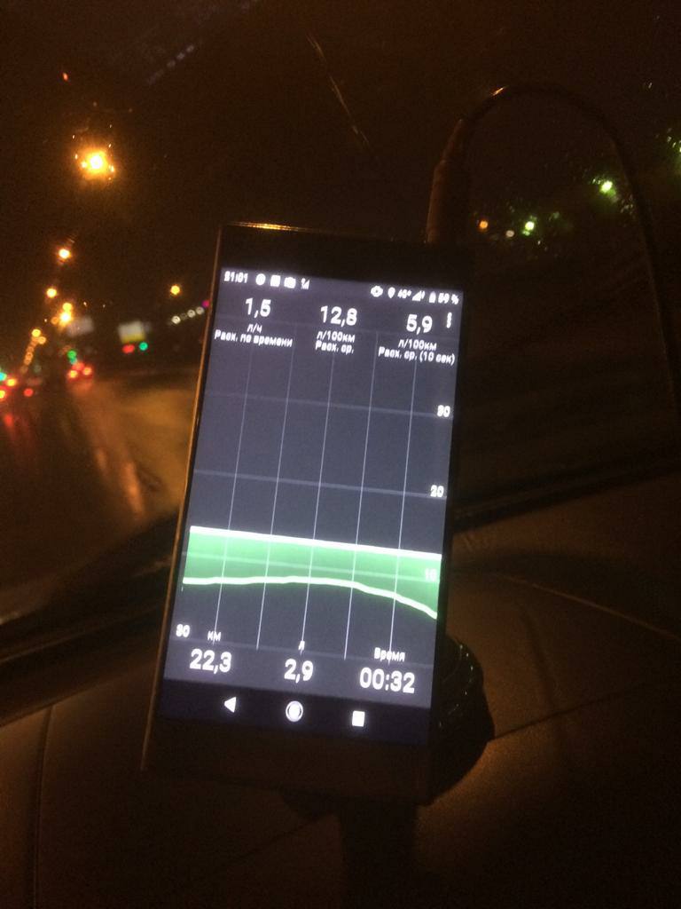

Короче по теме: Прокатился по делам по вечернем Питеру, пробок в принципе не было, двигался с потоком и вот что получилось

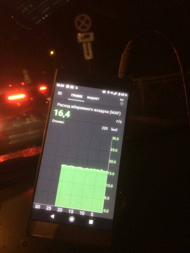

Вот ещё-это показатели дмрв

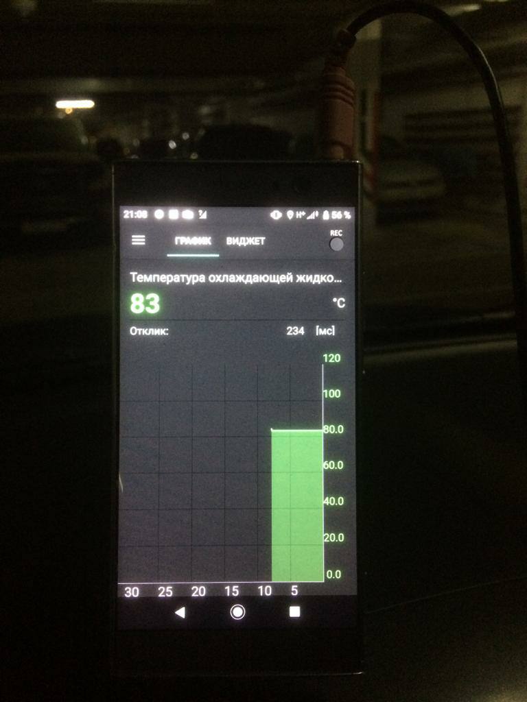

Температура двигателя

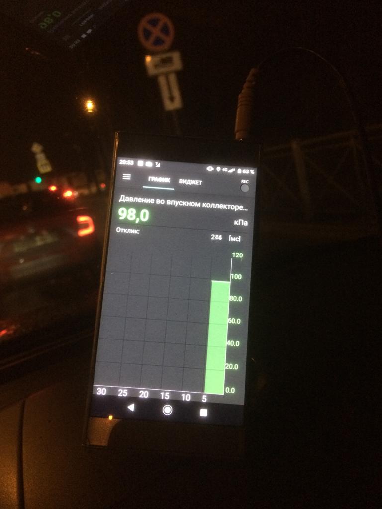

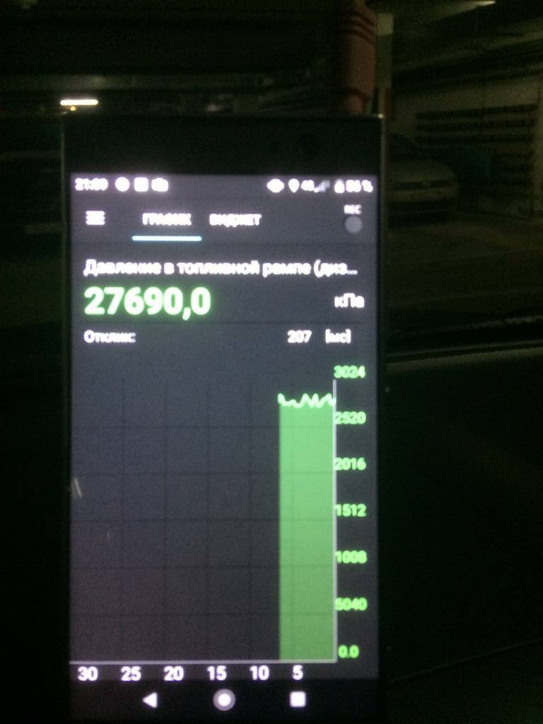

Кто знает,нормальное ли давление во впускном коллекторе? Это на холостых. На днях выложу расход по трассе.
Добавлено через 2 минуты 11 секунд:
Точнее в рампе топливной, извиняюсь ошибся когда про коллектор написал)
Добавлено через 5 минут 7 секунд:
Выложил фото с показаниям давления в коллекторе, отпишитесь, кто что думает по этому поводу. Я о всех показаниях. Заранее спасибо :)
Вот давление в коллекторе!
Давление во впускном коллекоре
Температура ож
Прога проверенная на разных авто, показания сходятся с бк

Сообщение alexsin » 19 мар 2020, 00:12
Максим o024kc
Во впуске 98 на хх мало. Должно быть 101-103. Или клапан актуатора не адекватно работает или сам актуатор или геометрия закисла.

Ок,спасибо. Вернусь у расходу.какой он должен быть нормальный? Может у мен в пределах нормы,а я переживаю :shock:

Сообщение alexsin » 19 мар 2020, 10:30
Максим o024kc
Зима город от 15 до 18 зависит от режима. Трасса 90 км/ч 10 литров, 130км/ч все 13 сожрёт...
Но то, что выше написал смотри! 98 быть не должно.

alexsinНу по расходу вижу теперь что у меня норм,в выходные по городу и 11,5 частенько.по трассе если скорость 100,то до 8,8 падал. График надува не уверен,что есть в проге,но есть Барометрическое давление,если это одно и тоже то там я показания помню такие:на холостых 101-102
Добавлено через 25 минут 56 секунд:
Попробую может другую прогу и выложу. Какие должны быть показания?

Максим o024kc
Всё нормально тогда у тебя. Ты всё напутал. 98 это атмосфера. 101 - 102 это у тебя впуск. С такими показателями расхода закрой капот и открывай только чтобы масло проверить))...
